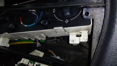

Просто сними панельку спереди и посмотри целы ли тросики, не сломаны ли крепежи.
А как добраться до места соединения тросика с заслонкой переключения положения одува (воздух дует всегда на солон) при переключении изменения направления практически не ощущается?
