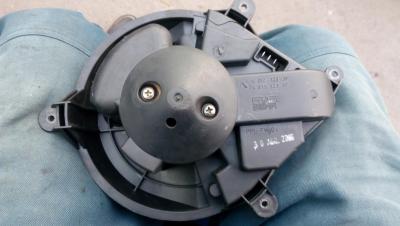

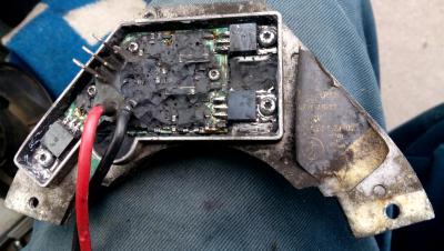

Bush
Bush
  • 14 сообщений
  • ИмяВлад
  • АвтомобильPeugeot 306
  • Подробнее306 HDI 2.0 2000г универсал
Уважаемые Форумчане нужна помощь. Буду очень благодарен.
Проблема в следующем моторчик печки дует. СЛАБО , причем включается сразу после поворота ключа.
Снял моторчик отопителя на разъем 3 провода крайние 12.4v средний+ масса от 0.68v до 4.6v при повороте ручки скорости мин. макс.Визуально двигатель ускоряется но на самом максимуме крутит не так быстро как хотелось бы.Плата на моторчике была залита,но до меня её кто-то вскрыл и похоже что-то поял ( транзисторы). На переключения теплой холодный реакцыя еть.
Как усилить обдув?
306 универсал 2000г 2.0hdi с кондиционером.

dimon405
dimon405
    мешаю советами
  • 3 715 сообщений
348
  • ИмяДима
  • Мечтает оне мечтаю
Все как на 405. Там моторчик крутится всегда,так задумано. Да и подкова очень похожа..В 405 в нее попадает влага и перепаивали их массово. Я тоже пару раз сдавал электронщикам. Тестером я в нее не тыкал,но припоминаю что она была совершенно чистая,без кампаунда.

shmaks
shmaks
  • 476 сообщений
23
  • ГородКиров
Была такая же штука на 306м, очень похож вентилятор, то сильно дуло то слабо, то переставал дуть, то обороты плавали. Всему виной были щётки. Подобрал и поменял щётки, почистил и подогнул контакты в крутилке и норм стало

Bush
Bush
  • 14 сообщений
  • ИмяВлад
Перепаял новые транзисторы в плате на маторчике ЭФФЕКТА НЕТ, крутит также.
