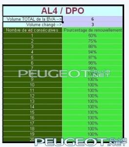

povity Опубликовано: 19 апреля 2013 Автор Поделиться Опубликовано: 19 апреля 2013 Может ты перепутал щуп проверки уровня масла в двигателе. В АЛ4 нет никаких щупов. Прежде чем заморачиватся по поводу масла необходимо провести диагностику автомата. Проверить на предмет соответствия указанных в РР 2000 параметров и фактических на автомате. В случае большого разброса в давлении необходимо заменить клапан давления и регулировочным винтом выставить давление в заданных пределах и проверить РР 2000.Для проверки уровня масла необходимо 0.5 литраДля частичной замены масла в коробке необходимо 3.5 литра масла.Масло Тотал LT 71141 обычно продают в таре по 1 л.Масло ESSO уже не выпускают.Если будеш менять масло лучше уточнить у предудущего хозяина, что лил чтобы выяснить совместимо ли находящееся в коробке масло с тем, что ты будеш заливать. Сейчас рекомендовано Total LT 71141Масло Total и ESSO полностью совместимы, можно мешатьКак проверяется уровень масла и производится его частичная замена описано в деталях на этом же форуме, Можно найти по поиску, повторятся не буду.Как вариант уйти от толчков при переключении с 1 на 2 передачу попробуй постоянной ездить в режиме * (снежинки).Для его активации до момента трогания нажимаеш кнопку * возле ручки переключения. При этом на табло вместе с D должна быть *.Автомат начинает ехать сразу со 2 передачи. Толчки должны пропасть, но и динамика разгона при трогании тоже.При трогании задним толчек происходит. когда машина стоит под уклоном практически у всех, не переживай. Все что написал сделано и проверено на своей машине.Есть еще на форуме тема "Отвечу на любой вопрос по AL4" попробуй еще там поспрашать. было залитоМожет ты перепутал щуп проверки уровня масла в двигателе. В АЛ4 нет никаких щупов. Прежде чем заморачиватся по поводу масла необходимо провести диагностику автомата. Проверить на предмет соответствия указанных в РР 2000 параметров и фактических на автомате. В случае большого разброса в давлении необходимо заменить клапан давления и регулировочным винтом выставить давление в заданных пределах и проверить РР 2000.Для проверки уровня масла необходимо 0.5 литраДля частичной замены масла в коробке необходимо 3.5 литра масла.Масло Тотал LT 71141 обычно продают в таре по 1 л.Масло ESSO уже не выпускают.Если будеш менять масло лучше уточнить у предудущего хозяина, что лил чтобы выяснить совместимо ли находящееся в коробке масло с тем, что ты будеш заливать. Сейчас рекомендовано Total LT 71141Масло Total и ESSO полностью совместимы, можно мешатьКак проверяется уровень масла и производится его частичная замена описано в деталях на этом же форуме, Можно найти по поиску, повторятся не буду.Как вариант уйти от толчков при переключении с 1 на 2 передачу попробуй постоянной ездить в режиме * (снежинки).Для его активации до момента трогания нажимаеш кнопку * возле ручки переключения. При этом на табло вместе с D должна быть *.Автомат начинает ехать сразу со 2 передачи. Толчки должны пропасть, но и динамика разгона при трогании тоже.При трогании задним толчек происходит. когда машина стоит под уклоном практически у всех, не переживай. Все что написал сделано и проверено на своей машине.Есть еще на форуме тема "Отвечу на любой вопрос по AL4" попробуй еще там поспрашать.Может ты перепутал щуп проверки уровня масла в двигателе. В АЛ4 нет никаких щупов. Прежде чем заморачиватся по поводу масла необходимо провести диагностику автомата. Проверить на предмет соответствия указанных в РР 2000 параметров и фактических на автомате. В случае большого разброса в давлении необходимо заменить клапан давления и регулировочным винтом выставить давление в заданных пределах и проверить РР 2000.Для проверки уровня масла необходимо 0.5 литраДля частичной замены масла в коробке необходимо 3.5 литра масла.Масло Тотал LT 71141 обычно продают в таре по 1 л.Масло ESSO уже не выпускают.Если будеш менять масло лучше уточнить у предудущего хозяина, что лил чтобы выяснить совместимо ли находящееся в коробке масло с тем, что ты будеш заливать. Сейчас рекомендовано Total LT 71141Масло Total и ESSO полностью совместимы, можно мешатьКак проверяется уровень масла и производится его частичная замена описано в деталях на этом же форуме, Можно найти по поиску, повторятся не буду.Как вариант уйти от толчков при переключении с 1 на 2 передачу попробуй постоянной ездить в режиме * (снежинки).Для его активации до момента трогания нажимаеш кнопку * возле ручки переключения. При этом на табло вместе с D должна быть *.Автомат начинает ехать сразу со 2 передачи. Толчки должны пропасть, но и динамика разгона при трогании тоже.При трогании задним толчек происходит. когда машина стоит под уклоном практически у всех, не переживай. Все что написал сделано и проверено на своей машине.Есть еще на форуме тема "Отвечу на любой вопрос по AL4" попробуй еще там поспрашать. ...было залито DEXRON II automaт; эти масла взаимозаменяемые? Ссылка на комментарий Поделиться на других сайтах Больше способов поделиться...

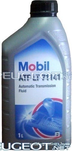

amgrs Опубликовано: 22 апреля 2013 Поделиться Опубликовано: 22 апреля 2013 (изменено) Если бы я и лил DEXRON вместо Тотал то использовал бы DEXRON III - универсальное полусинтетическое масло, для всех трансмиссий. И еще Вы можете заменить Dextron 2 на Dextron3, но не наоборот! DEXRON II есть масло на минеральной и синтетической основе. Если DEXRON II на синтетической основе должно быть все в порядке, а если на минеральной то читаем все что описано ниже. Тотал LT 71141 - полусинтетика. В любом случае не стоит смешивать жидкости на минеральной и синтетической основе. Все что ВЫ сделали это на ваш страх и риск. Я бы не стал их смешивать и проводить эксперименты, заливаю только то что рекомендовано производителем. Рабочая жидкость ATF LT 71141 производитель может быть TOTAL или ESSO или MOBILКакого цвета, масло было когда его сливали до замены? Желтый цвет ATF свидетельствует о том что в АКП залита жидкость на синтетической основе, а красный говорит о минеральном составе жидкости. В АКП используется не МАСЛО а трансмиссионная жидкость на разных основах и ее смешивание принципиально никакого вреда для АКПП не несет (а Маслом ее просто называют в народе по привычке). С другой стороны лучше не эксперементировать с такой дорогой в ремонте вещью как АКПП, тем более что найти жидкость на нужной основе, не составляет труда в наши дни, поэтому не стоит переучивать АКПП на другую основу, лучше лить то к чему она привыкла и под что заточена т.к никаких преимуществ в смене масел разных основ вы не получите. Если ВЫ уже это сделали, необходимо произвести полную смену масла в АКП, путем частиной его замены, чтобы в коробке было масло одной сновы, синтетической или минеральной. Масло в al4 все сразу не меняется, вот таблица, из нее видно, сколько раз надо поменять масло для 100% замены. Итого получаем 3.5х8=28 литров Стоило ли оно того что ВЫ сделали и в чем экономия? Нужно было произвести частичную замену масла ATF LT 71141 и спокойно ездить 60 тысяч км. до следующей частичной замены + 3.5 L. При этом нужно учитывать немаловажный факт проверки уровня масла каждые 10-15 тысяч км + 0.5 L, обычно делают при замене масла в моторе Так же при замене масла дополнительно меняются медные шайбы на заливной и сливной пробке АКП, если на АКП есть подтеки как правило сальник левой полуоси Изменено 22 апреля 2013 пользователем amgrs Ссылка на комментарий Поделиться на других сайтах Больше способов поделиться...
