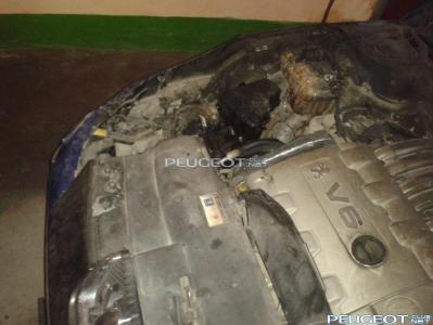

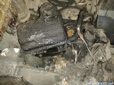

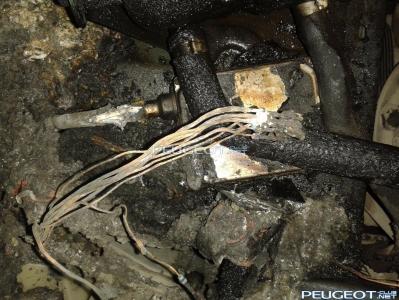

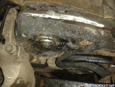

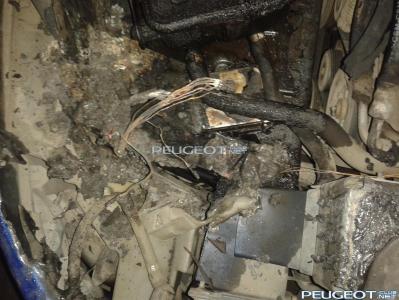

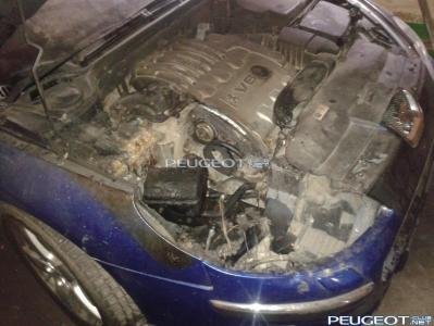

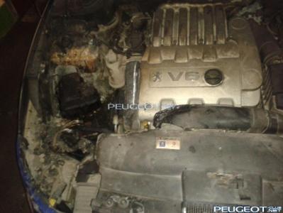

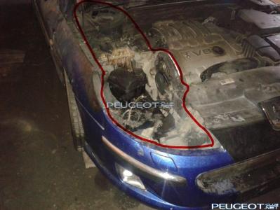

В общем такая ситуация... Зимой машина чуть не сгорела... поплавились все бачки, фара правая, кожух ремня ГРМ, патрубки и конечно же провода. Посмотрел один "спец" по электонике. говорит надо менять всю косу (жгут проводов) вот такой вопрос: надо ли менять всю косу или возможно восстановить то что осталось? Какие там датчики стоят в левой (если смотреть спереди на машину) части движка? Если у кого то есть схема проводов, датчиков, трубок, т.е. схема по которой можно определить что где должно стоять (бачки, патрубки, провода, шланги всякие и т.п.) и по ней искать запчасти и восстанавливать авто. Подскажите пожалуйста

Фотки есть? чтоб хоть понять откуда смотреть, и что целое...
Фотки будут на днях. Надеюсь на Вашу помощь
[Peugeot-Club.net] - 20130416_080659.jpg[Peugeot-Club.net] - 20130416_080728.jpg[Peugeot-Club.net] - 20130416_080738.jpg[Peugeot-Club.net] - 20130416_080748.jpg[Peugeot-Club.net] - 20130416_080919.jpg[Peugeot-Club.net] - 20130416_080940.jpg[Peugeot-Club.net] - 20130416_080622Карандаш.jpg

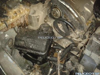

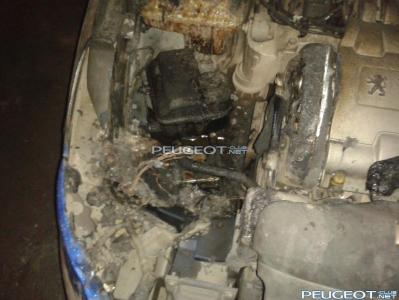

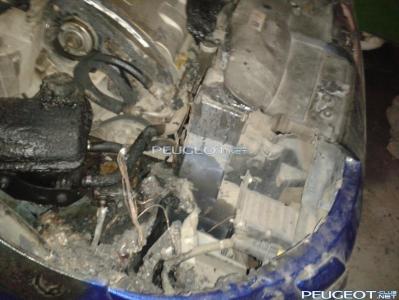

Красным обведены места поражения огнем
остальное целое

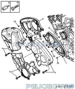

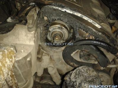

Какая из 5-ти частей кожуха ремня ГРМ нужна?

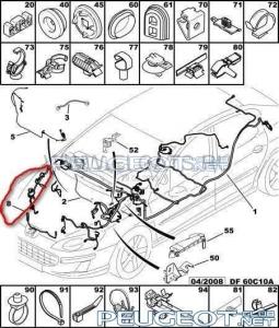

В общем такая ситуация... Зимой машина чуть не сгорела... поплавились все бачки, фара правая, кожух ремня ГРМ, патрубки и конечно же провода. Посмотрел один "спец" по электонике. говорит надо менять всю косу (жгут проводов) вот такой вопрос: надо ли менять всю косу или возможно восстановить то что осталось? Какие там датчики стоят в левой (если смотреть спереди на машину) части движка? Если у кого то есть схема проводов, датчиков, трубок, т.е. схема по которой можно определить что где должно стоять (бачки, патрубки, провода, шланги всякие, датчики, насосики, индикаторы, блоки,[Peugeot-Club.net] - рис.1-схема эл.жгутов 407.JPG и т.п.) и по ней искать запчасти и восстанавливать авто. Подскажите пожалуйста
какой кожух нужен? на фотках я вижу точно только одно - №3. а тронуло ли остальные - не знаю.
тронуло в основном все по верху, кожух точно по верху
а как насчет остального? что там и где? что нужно заказывать? проводку реально восстановить? или надо всю новую заказывать?
Судя по фото, думаю что придется менять так или иначе все кожухи - 1,2,3,4, из-за того что от большой температуры те части что не оплавились все равно деформировались!!! Что каксается проводки, то конечно можно и попробывать восстановить, но на твоем месте я бы менял полностью, так как в дальнейшкем в местах скруток возможны нарушения контактов, и далее гемор с ошибками и т.д., т.е. на выходе экономия с ремонта косы обойдется через год-два дороже...смотри сам!!! Что тачку по дешевке впаривают? А вообще смотри б/у запчасти! Кто хочет тот найдет!
по запчастям в принципе нашел, и б/у тоже, но по проводке нюанс, она состояит из 4-х основных жгутов, судя по моим повреждениям все 4 менять не надо, остались целыми жгут проводов инжектора, двигателя и конечно же на корбку, задниие фары и т.д. Только на фару и бачки и т.д. и вот что теперь? из-за фар и бачков менять все жгуты?

незнаю в тему я или нет )....но наверно надо идти так, демонтаж всего что пришло в негодность и соответственно далее заказ по схемам. По проводке конечно вопрос остается открытым. Нужно в порядок привести эту часть подкапотного пространства чтоб все была так сказать читабельно ясно видно и понятно и по проводке я думаю сразу станет яснее :rolleyes:
В принципе так и планирую делать. Бачки, фару и остальную пластмассу заказал. С ГРМ и кожухами в принципе тоже понятно. А вот насчет датчиков, патрубков, шлангов там всяких и т.п. непонятно. Стоят они там или нет, и где стоят? В общем нужна схема, если есть или посоветуете где найти, буду очень благодарен.
если со схемой не получиться тогда нужно вклю чать нашу русскую смекалочку и разбираться, как можно больше разобрать около двигателя чтоб все капитально осмотреть и должно быть видно какие жизненно важные "сосуды" повреждены ....
Baga, причину возгорания установил? Может ксенон палёный, или что нибудь ещё. Чтобы не получилось, что сейчас восстановишь всё, включишь зажигание и всё по новой...
Причина возгарания: у меня ксенон стоял не родной... китай... там была установлена доп.мааааленькая лампочка, меньше габарита, которая не отключалась вообще... я думал это нормально... она как бы для декора светилась и видно было ее только в темноте... как подсветка слабенькая такая... так вот... как мне сказал электрик, эта лампочка скорее всего и была причиной... она не отключалась и постоянно нагревалась, а предохранитель на нее или вообще не стоял или был сильнее... думаю на нее, так как основной очаг возгарания был именно в фаре... вот
