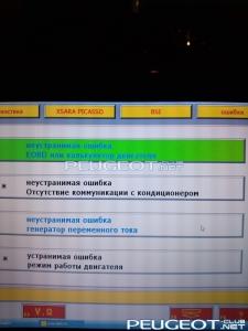

Гуру!!!Кто ведает что это за ошибка такая- еобд или калькулятор двигателя?
Прикрепленный файл  [Peugeot-Club.net] - IMG_20130102_181040.jpg   107,3К   Количество загрузок: 115
