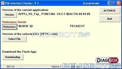

Всем привет!
Есть Пежо 307 2005гв.
Пришел сканер, Вот такой http://www.aliexpres.../217467991.html
Подскажите плз. какой софт ставить.
Поставит не проблема, руки прямые а вот какой?
PP2000, DiagBox(6 или 7) ???
А то где что пишут, что в более позднем диагбоксе или PP2000 часть функций обрезана и т.п.

А эту тему сначала почитай,посмотри свой хвост чекером,положи сюда потом точный ответ получишь,всё же зависит от хвоста. ОД тестит 6.42 желательно её если потянет.

Айс!!! Спасиб! Так и сделаю!!! про 6.42 спс.
upd
Выглядит вот так.
PP2000 ????

Нужно ли перезаливать в хвост новый(свежий) софт?
#39
Jw2000
Jw2000
  • 151 сообщений
7
  • ГородКиров
PP2000 и все работает. AUX уже активировал)) Сейчас пойду в профильную ветку спрашивать про ошибки.
