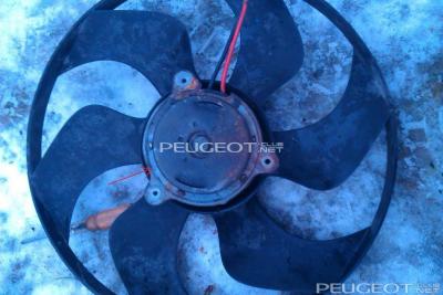

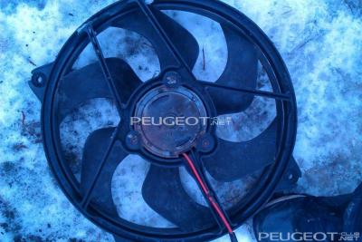

Всех приветствую! Разобрался наконец со своим вентилятором, хочу теперь поделиться, может кому пригодится.
историю мою можно посмотреть постом выше. Так вот, по совету Dimkin67 подал напряжения с аккумул на прямую, вентилятор не крутился, но я услышал небольшие толчки, как будто ему чего то не хватало, подтолкнул рукой заработал. Решил его разобрать и посмотреть что внутри. Снял бампер, выкрутил вентилятор - 4 болта на 10 и вот он:[Peugeot-Club.net] - IMAG0908.jpg

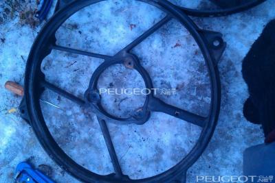

Далее выкрутил 3 болта, торекс, которые держат вентилятор с мотором в корпусе, вот корпус: [Peugeot-Club.net] - IMAG0907.jpg .
Теперь доступна задняя крышка мотора вентилятора, ее я снял газовым ключем, так как она была запрессована на корпус мотора: [Peugeot-Club.net] - IMAG0906.jpg
Под крышкой уже стандартный ротор и 4 щетки. Проблема была в том что 3 щетки из 4 забило грязью и они не доходили до коллектора. И вообще в корпусе было много ГАВНА. После хорошей чистки все собрал на место, крышку аккуратно запрессовал на старые шпилечки, подаю напряжения - как новый=)
