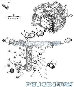

Под каким номером этот клапан? А как можно спалить коробку, она же сама переключает передачи когда ей тяжело? А масло надо менять или только помыть гидроблок и клапан поменять?
Прикрепленные изображения

Kexx,
тот что под номером 2 с манжетой 8 на схеме.Их там два одинаковых,когда блок прикручен на место то он слева.Просто у гидроблока еще и откручиваются болты и он начинает стравливать давление. После разборки и промывки его болты как следует протянуть.На счет замены масла,лучше заменить ...если вы его конечно не неделю назад сменили.Желательно в 30т.км его менять (1500 руб.) кпп только лучше.

я вам всем ещё один секрет открою! если машина стоит на месте на н или п, то клапан этот не учавствует в работе - он отдыхает - активен на 100% - открыт, давление 2.7 бар регулируется клапаном B на вашем рисунке! а вот на драйве и но задней он начинает открываться и закрываться! и не нужно этот клапан проверять - это без толку! его не проверишь. ну только, если спец оборудованием....
и вот ещё что: я не советую, очень не советую вам всей толпой кидаться подкручивать этот клапан! пусть лучше это делает специалист, который при этом знает о такой регулировке!
