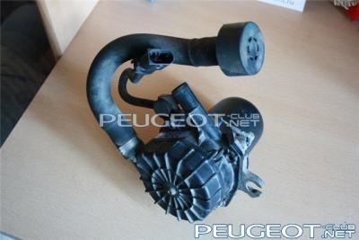

lev5429 Опубликовано: 17 декабря 2012 Поделиться Опубликовано: 17 декабря 2012 (изменено) А это что за зверь "пылесос". не он? а по теме, возможно имелся ввиду воздушный насос Изменено 17 декабря 2012 пользователем lev5429 1 Ссылка на комментарий Поделиться на других сайтах Больше способов поделиться...
vopros Опубликовано: 18 декабря 2012 Автор Поделиться Опубликовано: 18 декабря 2012 не он? а по теме, возможно имелся ввиду воздушный насос Спасибо за хороший юмор =)), кстати классный пылесосик!А по теме ещё большее спасибо, буду разбираться что там за визг. Ссылка на комментарий Поделиться на других сайтах Больше способов поделиться...
