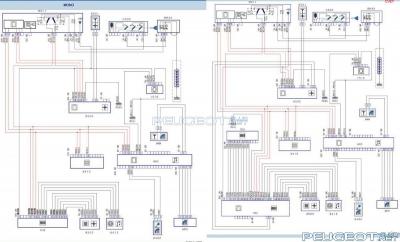

выкладывай схемы распайки провода от моника к блоку

Прикрепленный файл  [Peugeot-Club.net] - 26_цвет 0.jpg   201,91К   Количество загрузок: 373
MONO - монохромный дисплей
CVET - цветной дисплей

спасибо я вроде всё по этим схемам и делал но всё равно не заработал !
кстати кто в питере может опробовать мой монитор и блок на своей машине может в них проблемма ?
vova72 Скажи,пожалуйста,ты разобрался с этой проблемой? Если ДА,то как ? Я тоже всё спаял,подсоединил и... белый экран.Уже больше месяца не могу победить ! Прошу помощи! Help me!
