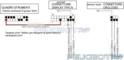

Насколько я помню в разъеме часов 4 контакта, а вот от куда остальные взять?
#42
Ilya1
Ilya1
  • 19 сообщений
2
  • ИмяIlya
  • АвтомобильPeugeot 206 5d
Андрей, вы говорите про 4 провода, это имеете ввиду что разъем на 4 провода и в него входит 4 провода?
Просто у меня на фото в сообщениях выше разъем на 6 проводов, но на фото не понятно сколько туда реально подключено.
может и 4, но разъем на 6 проводов 100% (см. фото) У вас по другому?

У меня разъем тоже на 6 проводов, а подключено 4, при чем у вас на фото в купленном разъеме под БК есть провода того же цвета что подключаются к часам. Вопрос в том от куда взять остальные. Вот мой разъем
Может мне показалось, но у нас один из проводов по цвету не сошелся, а то и 2 даже.

Андрей, я имею ввиду что у меня такой же разъем как и у тебя, черный с четырьмя проводами(фото в пред. сообщениях), у нас цвета разные в проводке.
А белый, да у него все цвета радуги)))
