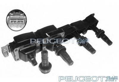

Здравствуйте! У меня была такая проблема: машина всегда дёргалась при переключении передач, а прошлой зимой ещё чек загорался и злой антиполюшн,на прогретой машине выключал зажигание и снова заводил, ошибки пропадают, грешил на кислородные датчики. Лето отъездил нормально, но вот стало холодать и опять начали вылезать ошибки. Диагностировал при помощи EML 327 ошибка P1339 пропуски воспламенения 3-го цилиндра.Прикрепленный файл  [Peugeot-Club.net] - катушка.jpg   56,24К   Количество загрузок: 179 Катушку прозвонил как сказано выше, всё норм. Но я так понял дело всё в пружинахПрикрепленный файл  [Peugeot-Club.net] - колпачёк.JPG   37,27К   Количество загрузок: 178 у них плохой контакт с катушкой, а на холоде пружины сжимаются и контакт вообще пропадает, я их растянул и всё стало отлично, даже дёргаться машина перестала :) ...

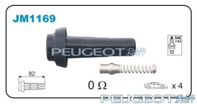

А говорят, чудес не бывает)))

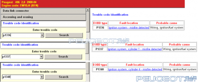

только ошибок уже больше вылезло:р1336 р1340 р1337. все они указывают на катушку!!
Кто тебе сказал, что виновата катушка. Дословный перевод того что мы называем пропуски зажигания - осечка. так осечка может быть не только что нет искры, но и от того что искра пошла не в свое время, или смесь не подготовлена.
Второй вечер курю интернет - ранее встречал фото датчика каленвала, так вот он так был залеплен грязью, что его шлифовал маховик (?). Промыли и все нормально заработало. Ранее себе ссылку не оставил и не могу найти, Так что причина пропусков зажигания может быть разная.
Кстати р1337 и р1340 по одним источникам расшифровки 1-4 цилиндр. Так что может быть и катушка, но как одна из версий. А по другим источникам - как раз датчик каленвала и датчик распредвала,!?!?
