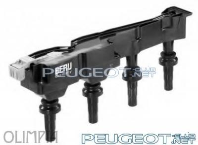

Бегунооок поменял :eek: ...где?
Генератор то работает? Дает зарядку на аккум?

ахаххахахах! ржунемогу! ответ зачётный!!!!!!!!!!! меня тоже просветите, где бегунок! а то модуль 5 к руб стоит!!!!!!
Этот блок катушек любит умирать прогретый,а холодный опять работает для очередной подставы,когда чек не горит ошибку можно почитать в журнале,сильно не любит масло в свечном колодце. :oga:

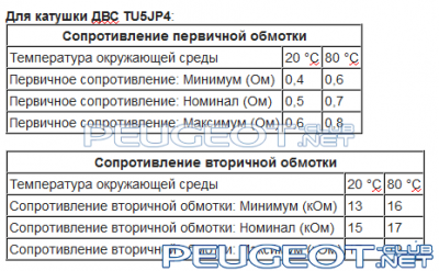

В сервисе вылезли ошибки по катушке зажигания. Сказали менять.
Решил проверить по методике.
На контактах 1-4 -0,8 Ом
На контактах 2-4 -0,8 Ом
На цилиндрах d-h - 15,43 кОм
На цилиндрах f-g - 15,45 кОм
По остальным всё бесконечность показывает.
По первым двум измерениям, получается, полетела?
Сообщение отредактировал Сергей 63: 03 Июнь 2013 - 12:02
#39
AlexelA
AlexelA
  • Модераторы
  • 1 857 сообщений
422
  • ГородНовороссийск
  • АвтомобильPeugeot 406
Смотрим в таблицу:
из чего делаем вывод о...
