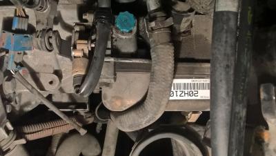

Понятно. То есть если перегреть то уровень будет больше а на холодную меньше? Или как?
Коробка вот такая

Проверил уровень. Вытекло тонкой струйкой грам 50 не больше. То есть примерно 4 вытекло и 4 залил. Кто нибудь скажет сколько накатать что бы коробка помылась чтоб еще раз процедуру повторить. Да и кстати пробовал трубку сапуна которая под синей крышкой вытащить. Невытаскивается. Большие усилия побоялся прилагать чтоб не поломать.А так то да. Побольше отверстие было бы для заливки.

помыться она вряд ли помоется(я имею в виду акпп) а перемешаться маслу достаточно км 50 проехать. Тыщи через 2 освежи еще 4 литра и на верняка еще через 2. Будет свежее но всетаки с примесью старого.Полная замена только при разборке акпп.
