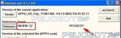

Здравствуйте! У меня такая проблема: Установил программное обеспечение для Лексии, программа запускается, вин-код считывает, доходит дело до строчки, где просят ввести номер DAM... номер я ввожу, но дальше ничего не происходит... почему? Выкидывает на окно выбора программы (там их 2) и ни одна не запускается....
Какое ПО установлено на компе??
И с какой целью поставил диагбокс 6,01?
Если из-за винды 7, то лучше ставить 7,04. с обновлениями до 7,34. Сам недавно пробовал на шнурке с референсом 963830 С\. Все стало и все читало на моем 406,
Этот же шнурок на диагбоксе 6,01 под ХР отказался работать.
