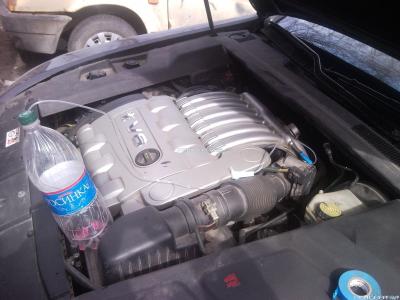

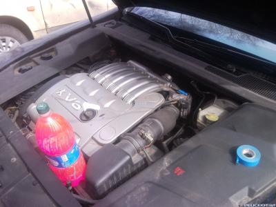

На просторах интернета наткнулся на тему, где люди делились впечатлениями после промывки двигателя тослом. Стало интересно, и решил я попробовать.
Взял 2 литра тосола и систему для капельниц.
От впрускного коллектора отсоединил трубку идущую к ВУТ, подсоединил к освободившемуся отверстию трубку для капельниц, предварительно намотав на нее немного изоленты, чтоб она держалась, завел двигатель, и обратный конец трубки засунул в канистру с тосолом. Тосол высосало минут за 15.
Из выхлопной трубы шел белый дым. Потом все отсоединил, и собрал как было.
Итог.
под выхлопной трубой черная лужа, двигатель работает тише, ровнее, клапана больше не постукивают. фото лужи неверящим могу выложить.
P.S. Все на ваш страх и риск. Через трубку капельницы гидроудара не получить, но вот если будете брать другие трубки, то будьте осторожны.

К сожалению фотки потерялись... Но там все просто... Снимаешь трубку с впускного коллектора что идет к вакуумному усилителю, и туда подсоединяешь трубку от капельницы... Дальше регулируешь поток (надо чтоб не быстро текла), и все....

Завелся, прогрелся, и начинай подавать. Только не сильной струей, а по немногу... При подаче обороты начнут прыгать, подними до стабильных (получется в районе 1200 - 1500) и жди пока все высосет... Литра хватит для начала...
