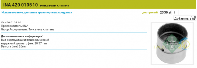

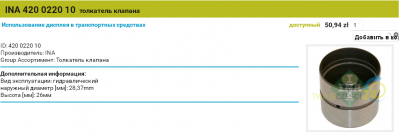

ребята, есть хорошая новость) а именно, гидрики к Tu5jp4 подходят от EW10A (от 2-х литрового пыжа) но последние стоят заметно дешевле. INA 400р. всё же не 700 как для TUшканчика.  гидрики один в один. скорее всего в них вообще нет разницы, просто присваивается свой номер, для ценообразование и прочее...
они даже сейчас с текущим курсом доллара стоят 500 рублев почти....а оригинальные я даже не смотрел ценник ибо до повышения курса доллара они стоили около 1000 рублей
#49
Akm47000
Akm47000
  • 346 сообщений
18
  • ГородЕкатеринбург
  • Мечтает одомечтался о 607)
я купил на днях за 437 рублей. если выбирать INA то это оптимальный вариант. можешь купить другой бренд (я это проходил, зря только время потерял)  еще доверяю гидрикам фирмы ravulle (или как то так) так как если не ошибаюсь делаются на одном заводе с INA, оф сайт у них один итп. но ценник такой же как и у INA.
