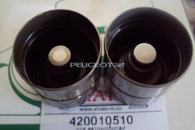

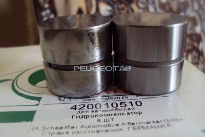

Прикрепленный файл  [Peugeot-Club.net] - IMG_5157.JPG   278,89К   Количество загрузок: 102Прикрепленный файл  [Peugeot-Club.net] - IMG_5165.JPG   169,1К   Количество загрузок: 90
Вот такие купил ,завтра поставлю отпишусь,по размерам точь в точь как стояли.....как в работе будут посмотрим.

компенсаторы не выбрасывай, себе оставь, неизвестно сколько тайваньские проходят

lev5429, Могут даже и 20 минут не проработать.Так что тут как говорится или пан или пропал.Но я перестраховался,заказал еще 16 шт.комплект (ina) они в оригинале идут.Не пригодятся,значит найдут своего хозяина.....машинки ездят...Я в качестве эксперимента ставлю три вида.А то тема есть не завершенная,(подойдут не подойдут) вот я проверю.))))

лучше ставь сразу нормальные, хотя если прикалывает в движке ковыряться, то можно и кетай воткнуть

Собственно говоря,все получилось.Подходят без каких либо траблов и фордовские и механекс.Двигатель работает ровно,без каких либо шумов в узле клапанного механизма.Так что можно не тратить деньги на оригинал,(ну конечно если не морочиться по этому поводу) а покупать дешевые форда.Сколько проходят всех извещу,но позже.(на форде ходят )))))Всем удачи.
