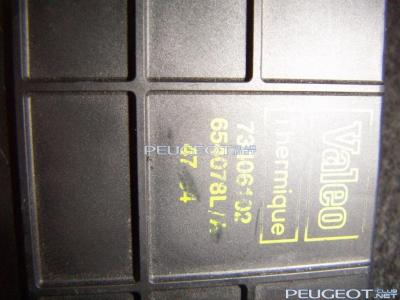

Здравствуйте! Помогите, пожалуйста, разобраться! У меня Пежо 405 2.0. Там кондером и отопителем управляет такая же плата, на фото.[Peugeot-Club.net] - cbview.jpg [Peugeot-Club.net] - PICT0020.JPG На коробочке написано Valeo thermique 73406102 654078L/A. Перестала работать заслонка печки, посмотрел плату, контакты у микросхемы L272M, отвечающей за моторчики заслонок, были слегка подгоревшие. Напрямую от аккумулятора моторчик работает. Заменил ее, попробовал 2 штуки. Не работает. Правда, пару раз моторчик срабатывал, видимо, что-то замыкает. Нет ли у Вас схемы этой платы? Или может, подскажете, куда дальше смотреть?

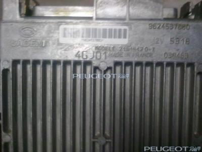

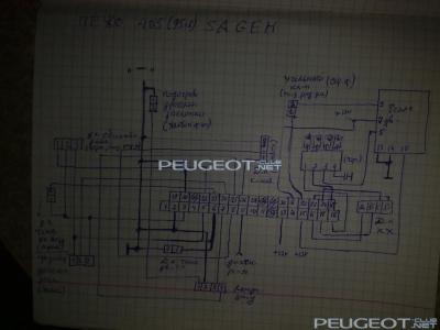

Может, кому понадобится. Делал как то летом пежо 405 1.6i 95г.в.. По словам владельца: после само диагностики (показал ошибки датчика температуры и лямдозонда) и сброса ошибок авто перестала заводиться. На само диагностику перестала отзываться. После проверки напряжения на катушке, датчиках и давления в топливной системе решил менять ЭБУ(ЭБУ- SAGEM 4GJ01) т.к не отвечает на само диагностику. Обзвонив все возможные объявления в интернете - таких мозгов не нашел. От безвыходности) решил поставить мозги с проводкой от Magneti Marelli, которых было навалом т.к. датчики х.х. и еще какие не помню, были Magneti Marelli. Схемы на SAGEM в интернете и книгах конечно не нашел, поэтому взял тестер, отсоединил все фишки и стал сам рисовать. После часа позвонки как то надоело все и решил на следующий день съездить в Минск на рынок. Обходив все на Малиновке, чудом только в одном месте нашел и то только в самом конце моего похода. После установки купленного ЭБУ аж за 100уе (Magneti Marelli, Bosh стоили в среднем 40) машина завелась!
В основном занимаюсь кузовными работами, не электрик, но иногда. Схема не до конца, может кому понадобится. Еще к мозгам стояло что то на подобие иммобилайзера в виде ввода кода в подлокотнике, но он был раньше отсоединен электриком.
