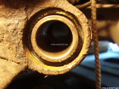

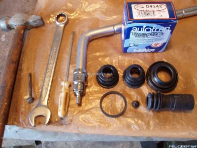

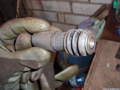

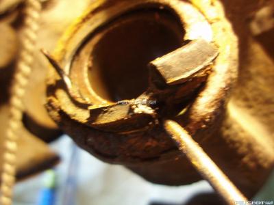

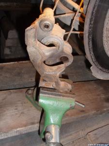

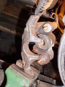

Делаем чистку и смазку направляющих на задних суппортах.
Из интсрумента:
-ключ накидной или головка на 16
-внутренний шестигранник на 6 (возможно и торкс №40) маленький молоток
Из химии:
-смазка глубоко проникновения «жидкий ключ» (WD40 или другие, я лично смешал керосин и старую тормозную жидкость) -паста медная -любое обезжиривающее средство (я использовал Бензин БР2 «Галоша») -средство для фиксации резьбовых соединений (только нужен «разъемный» а то есть в продаже и «неразъемный»)
И так поднимаем авто, снимаем колесо, страгиваем с места болты крепления суппорта (ключ на 16 и шестигранник на 6 или торкс №40), до конца не откручиваем, подвязываем суппорт проволокой, чтоб не обломал трубку когда полностью выкрутим болты, выкручиваем болты и вот он уже висит подвязанный. Аккуратно отводим суппорт в сторону (все движения контролируем, чтоб не обломать трубку!!!).

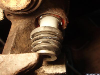

Теперь аккуратно снимаем резинку (пыльник) с верхней направляющей и на себя вынимаем его из втулки (если туго пойдет или закис аккуратно подбивать его с обратной стороны на себя)
Приступаем к нижней направляющей, аккуратно с внешней и внутренней стороны маленьким молоточком обстукиваем шайбы которые сидят на направляющей за пыльником и тем же молоточком сбиваем их с нее (на фото видно) Шайбы снимаем полностью, затем аккуратно высвобождаем манжетку пыльника из направляющей (под нее можно брызнуть «жидкого ключа» чтоб легче выходила направляющая из втулки), и вытаскиваем или выбиваем аккуратно направляющую из втулки, я вынимал ее в том же направлении что и верхнюю.

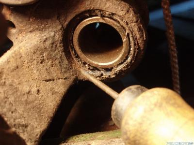

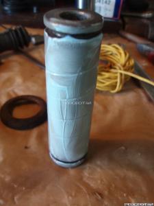

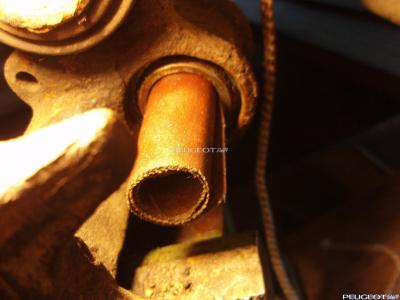

После того как направляющие вытащил,
я сделал такой ершик из плотного материала смочил его в смеси тормозухи с керосином («жидкий ключ») и хорошо протер сами втулки, затем их промыл другим ершиком смоченным в Бензин БР2 «Галоша» (так как грязи там на фото не передать), и также очищаем сами направляющие.
Затем смазываем медной пастой направляющие и втулки внутри, вставляем на свои места
аккуратно надеваем манжеты пыльников на направляющие, и все!!! собираем в обратной последовательности + я на резьбу болтов немножко нанес средства фиксирующего резьбовые соединения
Аналогичную работу проводим на втором заднем суппорте!!!

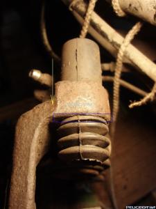

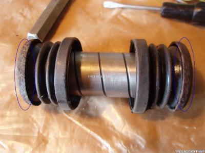

нет. у него на конце уплотнение в виде кольца. просто плотное и он как бы защелкивается.
ты имеешь ввиду манжетка на самом пыльнике вскакивает в канавку на самой направляющей (отметил на фотке)?

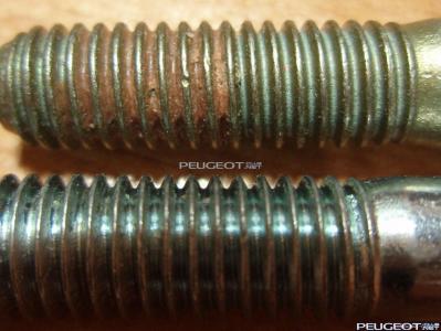

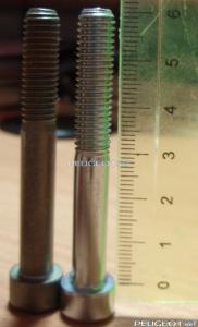

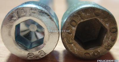

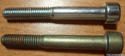

Коллеги, для информации выкладываю.
Так как раздолбался шестигранник на верхнем болту крепления заднего суппорта
решил заказать, в exist
ждал почти 20 дней, пришли в упаковке Сitroen/Peugeot. Далее решил заморочиться поискать а есть ли у нас в продаже что то похожее (благо образец уже на руках есть). Зашел в строительный магазин отдел крепежа, в итоге вот что купил ( на фото оригинал и магазинный экземпляр-угадайте где какой :rolleyes:):
под рукой штангеля неоказалось но визуально диаметр головы одинаков, шаг резьбы подходит, маркировка болта 8х60.
И где же какой болт желтый-оригинальный, серебристый-магазинный "местный"))Стоимость: оригинальный 57р.98коп. так сказать аналог 9р. 50коп. (предполагаю что желтый анодированный не будет ржаветь, а серебристый может быть наоборот )

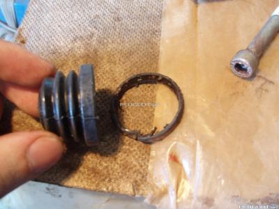

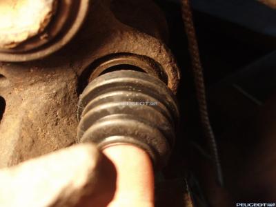

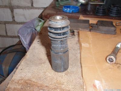

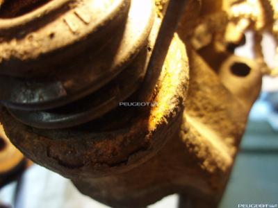

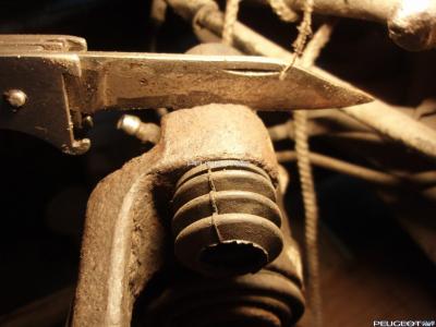

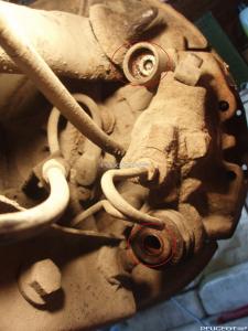

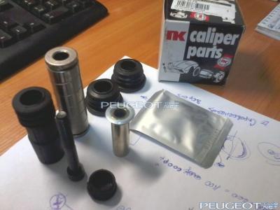

И так как обещал, фотоочет по замене поврежденного пыльника на заднем суппорте с дисковыми тормозами. Приобрел (цена 290 руб.) накануне ремкомплект на суппорт артикул D4142 состав – два пыльника на нижнюю направляющую, вставка пыльник на верхнюю направляющую, манжета для цилиндра, пыльник для цилиндра. Необходимый инструмент: молоток, ключ или головка №16, шестигранник №6, отвертка плоская, шило крепкое, так как я не стал откручивать тормозную трубку от суппорта а всю работу проводил под машиной мне понадобились тиски (далее понятно будет зачем).

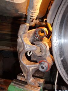

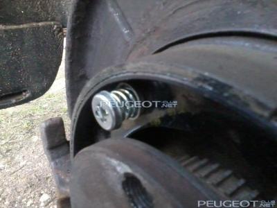

Уже знакомая схема – домкратим машину снимаем колесо, припускаем машину на подпорки, вынимаем колодки, откручиваем суппорт вверху болт с внутренним шестигранником №6 внизу болт ключ №16.
Если не откручиваете тормозную трубку от суппорта все работы проводить с особой осторожностью чтоб эту самую трубку не обломить – для этого вот я взял и зажал открученный суппорт в тиски, тем более далее присутствовали ударные моменты молотком чтоб извлечь остатки пыльника из посадочного места
Вынимаем направляющие, место где крепился пыльник залил «жидким ключом»

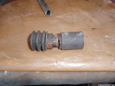

Когда я взял в руки нижний пыльник из рекомплекта сразу понял как он крепится в суппорте. В основании пыльник имеет металлическое кольцо, которое впрессовывается в канавку у суппорта (из фото далее будет понятно). Теперь переходим к суппорту, берем шило и начинаем аккуратно подковыривать по кругу оставшееся кольцо в канавке, вбиваем шило между стенкой суппорта и кольцом. Затем выковыриваем его оттуда окончательно
Туже работу проводим на обратной стороне суппорта.

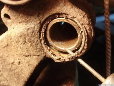

Посадочное место под пыльник (перед установкой нвого пыльтника тут нужно убать и почистить)
Делаем примерку пыльника к посадочному месту – все отлично

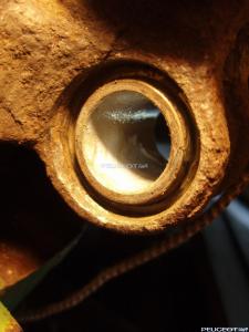

Зачистил внутреннюю поверхность втулки где «живет» направляющая, смотал наждачную бумагу нулевочку, смочил ее жидким ключем и хорошенько почистил, тем же способом почистил саму направляющую.

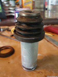

Направляющая с примеренными пыльниками. Во время окончательной сборки незабываем, одеть металлические защитные шайбы для нижних пыльников (выделено синим)

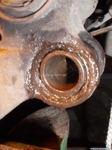

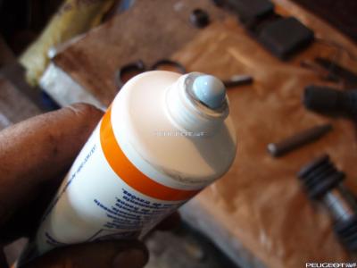

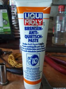

Ранее я использовал для смазки направляющих медную пасту, когда извлекал непонравилось то что она потеряла свои свойства – она просто напросто почти ссохлась, скаталась в комочки. Поэтому сейчас прикупил другую смазку керамическую

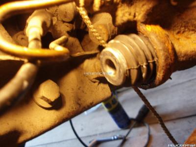

Смазываем посадочное место направляющей – втулку и саму направляющую, одеваем на нее один пыльник, заводим направляющую на место
С внешней стороны одеваем второй пыльник
Далее аккуратненько по кругу тупой оправочкой обстукиваем металлическое кольцо на пыльнике, чтоб он окончательно сел в свое посадочное место. Делаем аккуратно, чтоб не порвать новые пыльники.

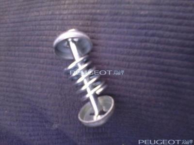

Меняем верхнюю вставку пыльник, хотя он у меня был целый все равно решил заменить. Вначале примерил направляющую
Затем поломал голову, как извлечь старую, ничего лучшего не придумал, как срезать – резал на свой страх и риск – отрезал заднюю часть
И выковырял спереди остатки, получилось «окно»
Как оказалось родной пыльник вставка имел в центре пластмассовое кольцо, новый такой вставки не имеет
Новый вставляем с внешней стороны (см по стрелке) – делаем очень аккуратно, чтоб не порвать. Поправляем по кругу манжетку, чтоб не закусило ее (выделено синим)
Так же смазываем саму направляющую и резиновую втулку, вставляем направляющую на место, заправляем на нее внешнюю манжету пыльника. Манжету на цилиндре и его пыльник менять не стал, так как цилиндр смог утопить от небольшого усилия – значит работает нормально.
Вставляем болты и прикручиваем суппорт на место.
ставим на место колодки, фиксируем их, накидываем колесо закручиваем и все, радуемся проделанной работе с бутылочкой прохладного пивка !!!

Здравтсвуйте! А подскажите? ремкомлект к задним суппортам есть вообще в природе? на передние супорта ремпомплект нашел на www.exist.by , а то что касается задних ремкомлектов не нашел. Выручайте!
а ремкомплект указанный выше в посте D4142 (его состав видно на фото) .....?!
