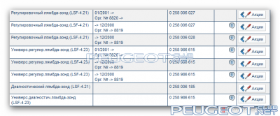

Вот 3фото из каталога бош авто--Лада2112,2.2i,и 3.0i peugeot-club.net - LAA 78  110 1.5i 16V  110-Serie  1,5  68кВт  011996-122004  2112 .png peugeot-club.net - PEU 781  607 2.2i 16V  607 Z8  2,2  116кВт  032000-112004  3FZ .png peugeot-club.net - PEU 782  607 3.0i  607 Z8  2,9  152кВт  032000-112004  XFX .png Как видим-у всех одни и тежи лямбды,только с разными фишками-имеется ввиду lsf-4.23
