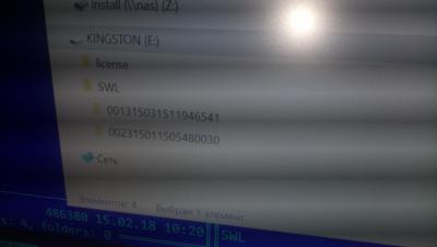

кто обновлялась, указала так
В корне флешки две папки: папка "SWL" (Получилась путем слияния файлов от первой ссылки и от второй, т.е. при скачивании и разархивации этих файлов получаем две папки с одинаковым название SWL, но с разным содержанием. Перетаскиваем их в корень флешки, остается одна папка SWL, одинаковые файлы взаимозаменяются, разные остаются). В ней должно остаться две папки с цифрами, вторая папка на флешке "license" (сами создаете ее) копируете туда файл лицензий (третья ссылка для скачивания) и просто файл UpdateInfo.xml.
т.е. файл апдейт был - просто рядом в корне лежал
