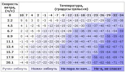

"остынет быстрее"-ключевые слова.Для омывателя стекла это имеет значение,на сколько быстро.Ну и плюс фактор ветра в понижении реальной температуры.Вот табличка красочно показывает зависимость температуры от скорости ветра.
Прикрепленный файл  1.jpg   78,87К   Количество загрузок: 0
Вот и считайте,какая температура будет при полном штиле,но на скорости всего лишь 60 км/ч=17м/с. )
