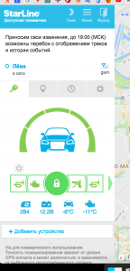

Димыч 3008, сделал скриншот, так и знай! :oga:
Прикрепленный файл  Снимок экрана 2017-12-26 в 21.14.15.png   30,78К   Количество загрузок: 0

Тэкс, первое веселье... Сегодня завёл автозапуском, без проблем прогрелся. После выключения автозапуска пошёл в машину, завёл как обычно, поехал на работу. Никаких нареканий. После получаса езды заглушил машину на заправке и через 5-7 минут снова завёл. На приборке зловеще загорелся значёк "STOP", пиктограмма АКБ и надпись: "Остановите авто. АКБ разряжена". На тлф пришло SMS : "Снят с охраны, замки открыты, АКБ разряжена, напряжение 11,8В". Заглушил, постоял 5 мин, снова завёл - та же фигня, только уже без SMS. Обратил внимание, что температуру ОЖ не показывает вообще. Показывала ли до этого - не обращал внимания.
