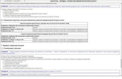

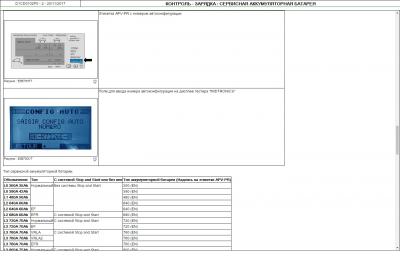

Grizzly, странно, мы опять смотрим разные инструкции?? (плюсанул)
я нашел в веб-редакции вот что (обратите внимание на примечание)
Прикрепленный файл  3008_AKB.jpg   219,27К   Количество загрузок: 0
а вот что у меня показано на 335
Прикрепленный файл  3008_p335.jpg   337,29К   Количество загрузок: 0

chizhik_pyzhik, суть та же.
Англичан из нашего мануала убрали. И правильно.

Grizzly, да я к тому, что в последнем мануале на 335 странице совсем другое (см. скрин 2),
а в веб-версии (см. скрин 1) есть коммент про 15 минут, но не пойму какая связь именно с правым рулем, можно подумать там электроника другая ?
а вобщем-то так, есть общая рекомендация ПСА (из СБ), и есть частный случай (в инструкции 3008), возможно это "трудности перевода".
есть в инструкции и другая запись, что при любых проблемах с АКБ только к дилеру, самостоятельно ни-ни :)
так что кому надо - выбирайте на свой вкус.
Я смотрел эту редакцию, видел там ещё несколько разногласий.
Возможно и другая. Единственное, что приходит на ум - у них там футы. И фунты. Последние - особенно хороши.
Я не видел. Можно ссылку на СБ? Или навигацию.
Вкусы тут не при чём. Гарантия на акк - 12 мес. Стало быть в этот период головняк с акком - ОД, самостоятельно ни-ни.
При сервисном контракте - 12 мес. на каждый АКБ.
Да и в общем случае - проблемы с АКБ зачастую бывают связаны с неисправностями авто. Почему бы не убедится в отсутствии таковой связи?

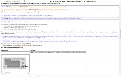

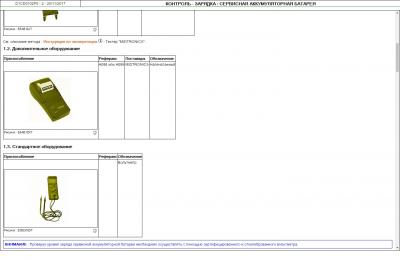

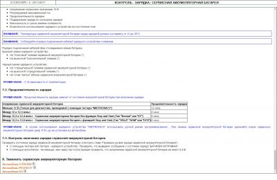

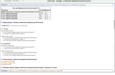

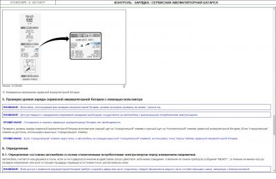

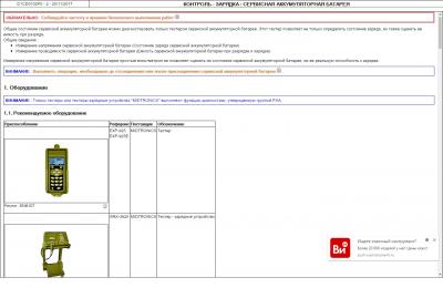

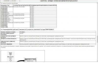

Контроль зарядки аккумуляторной батареи.
Прикрепленный файл  1.jpg   258,21К   Количество загрузок: 0Прикрепленный файл  2.jpg   163,08К   Количество загрузок: 0Прикрепленный файл  3.jpg   258,8К   Количество загрузок: 0Прикрепленный файл  4.jpg   308,71К   Количество загрузок: 0Прикрепленный файл  5.jpg   204,57К   Количество загрузок: 0Прикрепленный файл  6.jpg   315,55К   Количество загрузок: 0Прикрепленный файл  7.jpg   296,82К   Количество загрузок: 0Прикрепленный файл  8.jpg   385,78К   Количество загрузок: 0Прикрепленный файл  9.jpg   337,86К   Количество загрузок: 0

ТольТолич,Спасибо за выдержку из инсайда,но вряд ли кто-то воспользуется этим прибором вне ОД.

Димыч 3008,Это все понятно. Там и без прибора можно нужную информацию почерпнуть. Это к разговору о токах при зарядке. Вообще ток при 100% зарядке все равно будет поглощаться. Причем чем больше ток, тем сильнее кипение электролита. Это чревато осыпанием активной массы и выходом из строя батареи.
