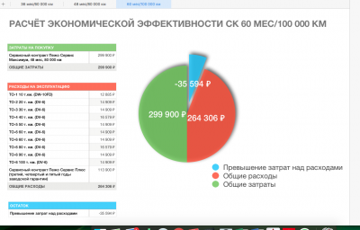

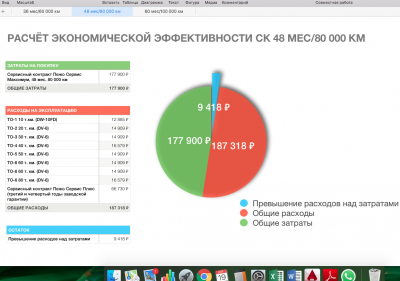

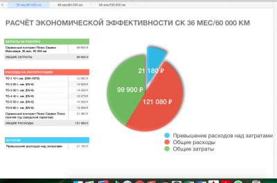

Дальше. Сделал выкладки на наиболее приемлимые для меня варианты Срок/Километраж.
Прикрепленный файл  36_60000.png   170,11К   Количество загрузок: 0
Прикрепленный файл  48_80000.png   229,03К   Количество загрузок: 0
Прикрепленный файл  60_100000.png   173,57К   Количество загрузок: 0
Как видно, прибыльность СК с увеличением срока/пробега снижается, а в случае 60/100 тык уходит в минус. Это, безусловно, можно объяснить возрастанием количества поломок с возрастом авто и увеличением стоимости их устранения.
Вкратце. СК на 36 мес выгоден БЕЗУСЛОВНО, даже если вы не успеете пробежать 60 тык.
СК на 48 мес также выгоден, но тут необходимо учесть
- точно ли будете владеть авто 4 года;
- ежегодные пробеги;
- статистику поломок/стоимость их устранения.
СК на 60 мес прикинул для полноты картины.
И да, был вопрос, что при продаже авто с СК мы, якобы, дарим его новому владельцу. Это не так, контракт можно расторгнуть при продаже, тотале/угоне, механизм расчёта остатка довольно справедлив (см. текст Договора).

Простите, но как Вы предлагаете рассчитать эк.эффективность заводской гарантии и её продления(Сервис Плюс). Для этого нужно знать, что и когда у Вас в авто сломается, а я в будущее заглядывать ещё не научился)).

В последнем варианте, вы не учли приобретение деталей подверженных естественному износу. Диски ходят 10 000, а вот сколько стоит их замена с колодками? Я думаю даже разовая такая процедура на 3-5 году окупить разницу приобретения Сервис Максимум. А если суда добавить еще амортизаторы, которые скорее всего тоже придется менять на 3-5 году, это еще 20 тыс. руб. А еще если прибавить подвеску...

Если Вы посмотрите внимательнее, то я ни в одном расчёте этого не учитывал. Тут уж каждый сам себе злобный Буратино. Я вот раз в год меняю передние колодки, раз в два года колодки по кругу, раз в три - с дисками. Но это ж не у всех так. Каждый сам в состоянии прикинуть, сколько и где выгребет. Единственное общее - это щётки 2 раза в год по пятаку.

СК Максимум практически не может быть невыгодным. Покажите расклад.

Вы зачем вложили на третий год сервис за около 31000? Чтобы компенсировать по времени сервис максимум на 3 года?
А я вот не настроен, пока, три года ездить. Пока мнение такое, что при окончании гарантии планы по смене авто.
Более того, данный контракт максимум не включает замену по естественному износу колодок или шаровых, к примеру.
Конечно это у меня первый француз, но есть опыт владения 3-мя поколениями Фокусов. Так у них по гарантии ремонт если и был, то в первые пару лет. Остальные 3-4 года только плановые замены расходников и масло.
Да и с такими пробегами на этой машине, за год дай бог бы 10000 наездить. :-)))
