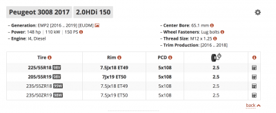

По дискам у всех, как я понял паника, да?) Диллер почему-то до сих пор не дает ответов... говорят, что мол даже не знают всех нужных размеров диска, чтобы какие-то заменители порекомендовать. Для меня непонятно, почему представительство не может выбить оперативно подобную информацию у завода.
Короче, хотел купить на зиму комплект дисков, но пока приходится переобуваться только резиной...
странно, с обратной стороны - все есть... и даже фото тут есть вылета

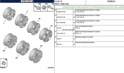

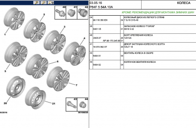

Две недели назад на центральном складе один комплект дисков был в наличии по цене около 20 за колесо. Информация из Автомира.
И так по дискам:
В наличии не оказалось чтобы посмотреть и сфоткать.
Под мою по VIN номеру машину подходят следующие диски 18 диаметра:
1. 98 116 350 EH - Заводские диски, цена 20 143 руб. есть в наличии на центральном складе в Москве
2. 98 096 873 ZR - Это Detroit, цена 20 220 руб. в наличии нет, под заказ
3. 98 096 873 EH - Это тоже Detroit, цена 19 845 руб. в наличии нет, под заказ
Все цены без учета скидки.
Не знаю чем последние отличаются но можно попробовать найти инфу в инете.
