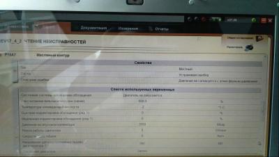

доброго времени суток! ребят загорелся чек, когда крутил до 4 тысяч пищало на дисплее engine fault, вентилятор работал в аварийном режиме двигатель троил. дело это было с утра, вечером вышел с ноутом через лексию посмотрел ошибки, ошибка P15A7, на драйве почитал почистить электромагнитный клапан. Больше про эту ошибку ничего не нашел, нашел что если проблема с электромагнитными клапанами то ошибки Р0013 и Р0014.  кто нибудь сталкивался с такой проблемой?
щас впринципе машина ездит езжу спокойно не кручу, единственное что чуствую подергивания машины при наборе скорости, когда еду на 3 передаче в 1700 оборотов добавляю газ она немног подергается и дальше норм. двигатель EP6 vti 120

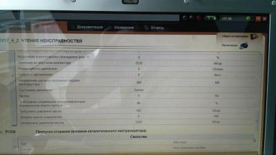

Уровень моторного масла у вас в норме?
Сканер видит параметр Атмосферное давление и чему оно равно? Это первый этап проверки.

Что то в районе 1000 бар.

Давление 990, впринципе все в норме
