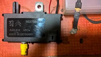

У меня был подплавлен блок на левой стойке, внутри и провод приходящий, силовой. Все заменил и стало работать.

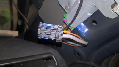

Сам разъем питания посмотрите. Черный двух-пиновый, но задействован только один. У меня внутри была печаль, переставлял разъем и заново обжимал клемму.
Приветствую.Да у меня он просто поплыл. как будто его зажигалкой спецом палили. Не пойму причину. Сейчас нет времени разбираться. Постоянно нужны колеса. А с разобранным салоном как то не прилично... Чуть посвободней будет время займусь. Я разобрал, посмотрел и сразу собрал. Да же фотку забыл сделать :) Потом когда буду заниматься этим вопросом сфоткаю если не забуду. За инфу спасибо, учту при поиске неисправности.
А где этот разъем находится?
#16
  • 14 530 сообщений
1 823
втыкается в блок на левой стойке

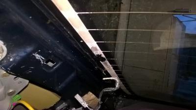

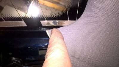

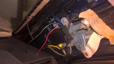

Всем привет. Ну вот и привезли блок взамен оплавленного. Фото старого блока сделать не успел, а обратно его не привезли( отдавал как образец ) ну да бог с ним. Блок этот, оказывается, называется антенный усилитель.Стрясли с меня за этот девайс 2000 рубликов и это за б/у. Фишка -штекер, как ни странно, не пострадала вообще. А вот выводные контакты обогрева на стекле оторваны. На правой стойке был оторван. На левой стойке в верхнем углу один контакт  оторвался сам когда хотел отсоединить.второй центральный на месте. Поставил все на место и замерил напругу на выходе из блока. На черном выводе 14,31 В, а на втором красном -0. Вот теперь как то надо их обратно припаять или приклеить.... Если паяльником паять то не треснет ли стекло? Не знаю как ремонтировать одним словом. Вот фотки прилагаю.

Я много раз ремонтировал такие вещи,самый оптимальный вариант,это припаять или приклеить к стеклу гибкий провод где-то 8-10 см. и обвести в месте присоединения токопроводящим клеем,а к нему уже припаять контакт который оторвался или новый.Если припаять напрямую,то может оторваться,контакт слишком жёсткий.

Приветствую. Так вот я и хотел поконкретней узнать как это делается. Пайка, приклейка. Боюсь что стекло лопнет во время пайки. А то я к стекольщикам заехал узнать сколько стоить будет два контакта припаять на место и немного был удивлен ценником. 1500-2000 р. А может и больше. Типа от сложности зависит. Очень сложная и непростая работа... Дороговато получается. 2000 блок, 2000 а может и больше пайка.

Ну приклей,если паять то кислотой и паяльником не менее 65 Вт.С кислотой припаяется быстрее и стекло не треснет,место пайки промывается спиртом или обезжиренным бензином, что бы смыть остатки кислоты.Только обязательно сначала мягкий отрезок провода,я использовал толстые медные провода от акустики они продаются свободно в магазине и очень мягкие.В конце для лучшего токопротекания место пайки и дорожку вокруг промаж токопроводящим клеем.
