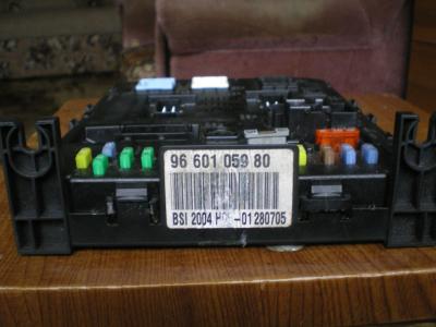

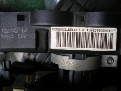

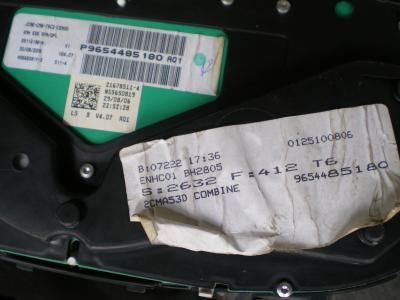

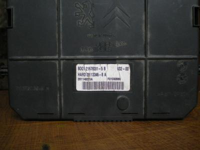

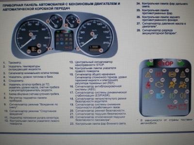

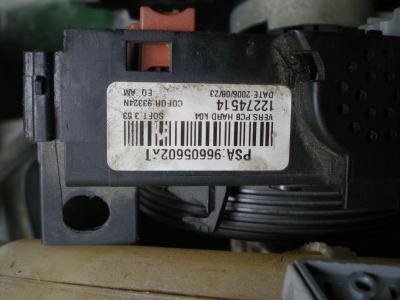

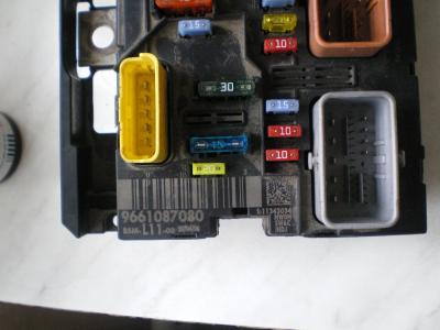

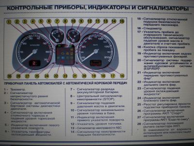

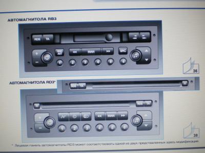

Выкладываю фото, что установлено в моем авто, после того, когда заменили эл.проводку.
И к чему это?
Ты про что? К чему вся эта затея, что ли? К тому, что провода напихали в авто, новая проводка, куча фишек, которые висят не подключенные и ломай голову, что куда и от куда. Получается что проводка, если искать по VIN , то не соответствует тому , что установлено, по маркировке проводов в схемах 2002 года выпуска с установленной проводкой 2005-2008 года выпуска, сейчас еще и эл.гур крякнул,сравнил что должно быть по родной эл.схеме и как подключено сейчас не соответствие, взять даже то что два провода которые должны идти на подрулевой переключатель, сигналы положения руля на эл.гур. Так вот они не идут на переклучатель, они просто приходят на фишку которая просто висит не подключенная в воздухе рядом с блоком BSI в салоне и причем так же как и фишки подогрева сидений не к чему не подходят , вот и ломай голову, что как и куда.
