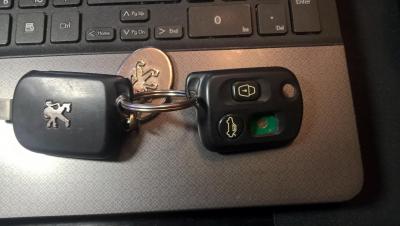

kandalaksha51 Опубликовано: 16 сентября 2017 Поделиться Опубликовано: 16 сентября 2017 Приветствую всех. Беда приключилась. Потерялась кнопка отпирания или снятия с охраны на брелке с ключом. Что делать то? Кто что посоветует? Вот не задача то! Ссылка на комментарий Поделиться на других сайтах Больше способов поделиться...
chizhik_pyzhik Опубликовано: 17 сентября 2017 Поделиться Опубликовано: 17 сентября 2017 @kandalaksha51, вариантов море 1 поменять сигналку 2 найти пульт от такой сигналки, инструкцию, код и прописать новый пульт 3 обычно с сигналкой идут 2 борелка, использовать второй, если есть 4 восстановить кнопку, кустарно и колхоз, но хоть что-то...используй подходящую от пульта ДУ, телефона и т.п. электроники...кнопка из токо-проводящей резины...чтоб не терялась подклеить и обмотать пульт скотчем. Для естетов можно и выточить или распечатать на 3Д принтере пластиковую кнопку. 5 припаять микрик к проводящим дорожкам, лишние счистить... и т.д. Ссылка на комментарий Поделиться на других сайтах Больше способов поделиться...
kandalaksha51 Опубликовано: 3 октября 2017 Автор Поделиться Опубликовано: 3 октября 2017 @kandalaksha51,вариантов море 1 поменять сигналку2 найти пульт от такой сигналки, инструкцию, код и прописать новый пульт3 обычно с сигналкой идут 2 борелка, использовать второй, если есть4 восстановить кнопку, кустарно и колхоз, но хоть что-то...используй подходящую от пульта ДУ, телефона и т.п. электроники...кнопка из токо-проводящей резины...чтоб не терялась подклеить и обмотать пульт скотчем. Для естетов можно и выточить или распечатать на 3Д принтере пластиковую кнопку.5 припаять микрик к проводящим дорожкам, лишние счистить... и т.д.Приветствую. Второй есть в наличии его и использую. А вот про кнопочки от пульта ДУ да же не думал. Огромное спасибо за подсказку надо что нибудь попробовать подобрать.) где то пару пультов валяются будем посмотреть.)) Ещё раз спасибо. Ссылка на комментарий Поделиться на других сайтах Больше способов поделиться...
