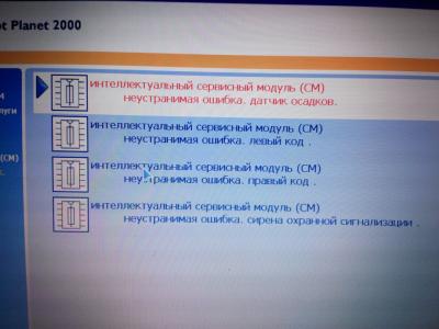

Что За Ошибки ?
psa78
Датчик осадков - Не работает датчик наружной температуры.
Сирена охранной сигнализации - Отсутсвует сам клаксон 99% ( находится возле подрамника в районе правого крыла). 1% сгнила её контактная группа.
Две средние не понятны, есть предположения, что стоят в габаритах диоды.
Сергей,а как датчик осадков в лобовике связан с датчиком наружной температуры в правом зеркале?
Как сирена доп. сигнализации связана с клаксоном Разные  вещи.
Скорее всего это коды датчиков давления колес указываются.
Сергей наверное имел ввиду клаксон сигнализации(саму сирену он так обозвал)
-Сергей,а как датчик осадков в лобовике связан с датчиком наружной температуры в правом зеркале?
Вещи разные, но когда у меня термометр стал пи...ть в минус, то ошибка обозначалась именно так. Я полез в датчик дождя, думал проблема там, так как всё указывало на это, но после замены градусника, ошибка ушла.
Именно как написал Дмитрий, ошибся.
все понятно,но P - код ошибки был бы предпочтителен

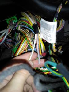

Спасибо за помощь Вы правы с сигналкой разобрался ошибка ушла, в габаритах стоят обычные лампы ! еще нашел под панелью четыре обрезаны провода  возле BSI  c маркировкой 65RF3522, 65RF0033 не пойму куда идут ? датчиков в колесах у меня нет !
VIN?
А датчики с завода шли....
а где блок стоит  тот что по датчикам ? может он и обрезан что провода торчат ? четыре провода схемки нет случайно ?
это запросто могут быть резервными проводами между салоном и подкапоткой
Зайди в блок BSI, пункт телекодировка и там будет список функций которые активированы. Произведи дезактивацию возле пункта  датчики давления в шинах и проверь, вылезут опять эти ошибки или нет.
честно говоря впервые вижу чтобы французы так провода оставили без фишки ...... буду ковырять дальше ....
попробую отпишусь ! спасибо !
что то пыжык меня подводит еще и ошибки по подушкам вылезли .... видно зимы боится ...))))
датчики выключены ошибки есть!!! уже не знаю куда смотреть... будем ездить пока так может как то появиться благо пока далеко не езжу ...(((
Изменено пользователем sanny
Просто поверьте,что так есть и на других моделях марки для подключения допоборудования.
