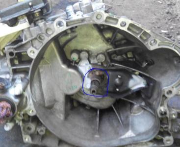

В BE4R  кто менял шкиф ведущий, геморно? Дергает чет при переключении 1,2, передачи.
На фотке подскажите как называется деталь?

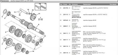

Первичный вал КПП
