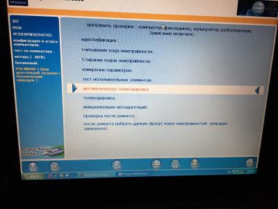

Dimkin67 Опубликовано: 23 июля 2017 Поделиться Опубликовано: 23 июля 2017 Зайди в компьютер впрыска и там будет пункт ,что вроде "установка самонастроек в центральное( или начальное) положение".Следуй инструкциям на экране. Ссылка на комментарий Поделиться на других сайтах Больше способов поделиться...
Gleb039 Опубликовано: 23 июля 2017 Автор Поделиться Опубликовано: 23 июля 2017 А можно по подробней где это меню? Ссылка на комментарий Поделиться на других сайтах Больше способов поделиться...
Dimkin67 Опубликовано: 23 июля 2017 Поделиться Опубликовано: 23 июля 2017 А можно по подробней где это меню?Тест по компьютеру-Двигатель- Бензиновый-Система впрыска(у тебя ММ, с заслонкой смотри сам, механическая или электронная) Ссылка на комментарий Поделиться на других сайтах Больше способов поделиться...

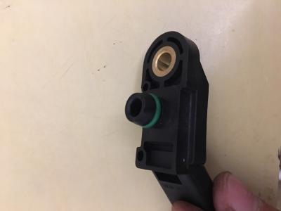

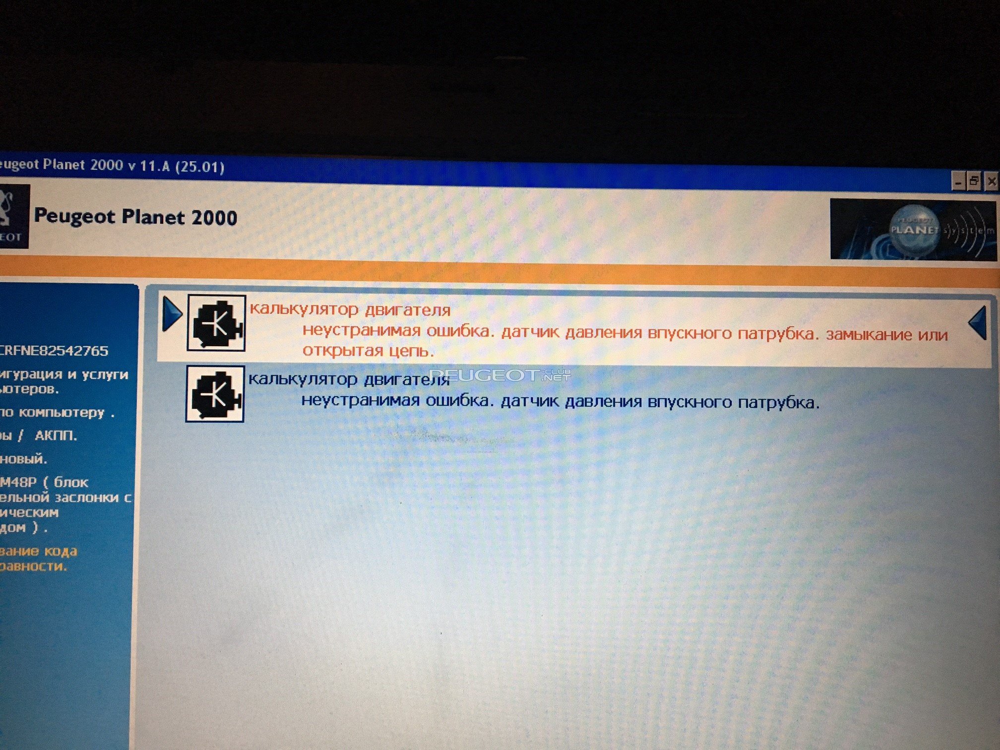

Gleb039 Опубликовано: 24 июля 2017 Автор Поделиться Опубликовано: 24 июля 2017 (изменено) Тест по компьютеру-Двигатель- Бензиновый-Система впрыска(у тебя ММ, с заслонкой смотри сам, механическая или электронная)Спасибо, вроде нашел. Инициализация автоадаптаций?При замене датчика нужно ли использовать герметик или прокладку, так как когда вставляешь датчик. уж больно он свободно туда влетает???Выскакивают следующие ошибки, как их победить, куда копать? Изменено 24 июля 2017 пользователем Gleb039 Ссылка на комментарий Поделиться на других сайтах Больше способов поделиться...
dimanoid Опубликовано: 24 июля 2017 Поделиться Опубликовано: 24 июля 2017 Вообще не нужно, видимо резинка уже не та, какая была в молодости Ссылка на комментарий Поделиться на других сайтах Больше способов поделиться...
Gleb039 Опубликовано: 24 июля 2017 Автор Поделиться Опубликовано: 24 июля 2017 Вообще не нужно, видимо резинка уже не та, какая была в молодостиСамое интересное что старый датчик весь смазан герметиком, и диаметр штуцера как будто чуть больше, так как заходит плотно.Вот по этому и думаю что этот датчик заходил легко, может тоже герметиком обработать? Ссылка на комментарий Поделиться на других сайтах Больше способов поделиться...
dimanoid Опубликовано: 24 июля 2017 Поделиться Опубликовано: 24 июля 2017 А если его там посерьезке приклеит? Ссылка на комментарий Поделиться на других сайтах Больше способов поделиться...
Gleb039 Опубликовано: 24 июля 2017 Автор Поделиться Опубликовано: 24 июля 2017 А если его там посерьезке приклеит?Начну с простого, кольцо другое поставлю Ссылка на комментарий Поделиться на других сайтах Больше способов поделиться...

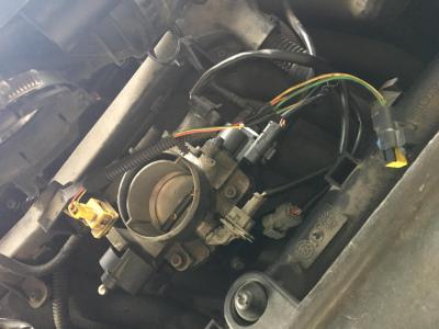

Gleb039 Опубликовано: 24 июля 2017 Автор Поделиться Опубликовано: 24 июля 2017 Ребят, подскажите, на сколько это правильно?! Такая скрутка двух датчиков Ссылка на комментарий Поделиться на других сайтах Больше способов поделиться...

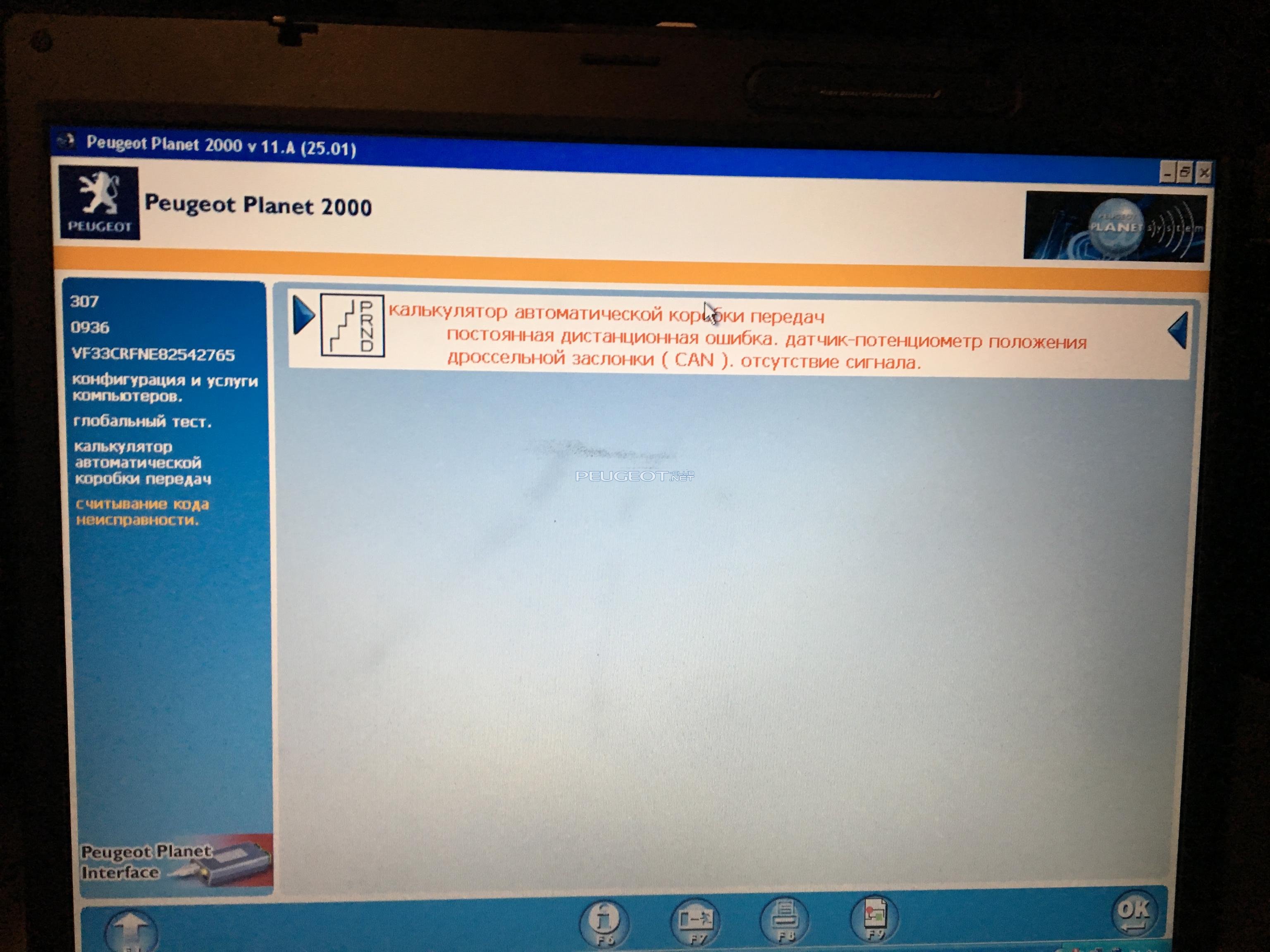

Gleb039 Опубликовано: 24 июля 2017 Автор Поделиться Опубликовано: 24 июля 2017 С плаванием оборотов проблему решил. Вот поменял датчик положения дроссельной заслонки, но ошибка по коробке не ушла, куда копать ??!! Ссылка на комментарий Поделиться на других сайтах Больше способов поделиться...
dimanoid Опубликовано: 25 июля 2017 Поделиться Опубликовано: 25 июля 2017 Вообще механический дроссельный узел выглядит так, будто дам два датчика положения заслонки Ссылка на комментарий Поделиться на других сайтах Больше способов поделиться...
Gleb039 Опубликовано: 25 июля 2017 Автор Поделиться Опубликовано: 25 июля 2017 Вообще механический дроссельный узел выглядит так, будто дам два датчика положения заслонкиНашел что это датчик-регулятор холостого хода. Но все же что делать с ошибкой на коробке?? Ссылка на комментарий Поделиться на других сайтах Больше способов поделиться...
dimanoid Опубликовано: 25 июля 2017 Поделиться Опубликовано: 25 июля 2017 А третий разьем это что? Ссылка на комментарий Поделиться на других сайтах Больше способов поделиться...
