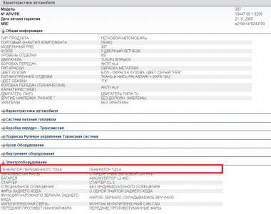

По vin можно глянуть, там будет указан гена стоковый. В разных комплектациях бывает разный гена.

ГЕНЕРАТОР 120 А
Прикрепленный файл  Гена 307.jpg   171,37К   Количество загрузок: 0
5705 6N (RP 98 018 953 80)  ГЕНЕРАТОР НОВЫЙ
120 AMP VALEO(ALTERNAT) - SG12S077
120 AMP VALEO(ALTERNAT) - SG12S051
120 AMP MITSUBISHI* - A 003 TB 2691
