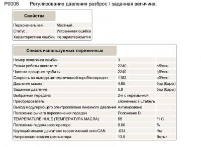

Вот такая беда с моей коробулькой:  Поехал на источник за водой (около 20км), туда все ОК, обратно с1 на 2 толчок, сразу третья, пробуксовка сцепления потом четвертая, опять пробуксовка сцепления потом все, встал! Кое-как поехал до дома на первой второй и то ближе к дому и они начали буксовать.
Уровень масла в норме сделал частичную замену на всякий случай, сбросил ошибки, счетчик старения масла, автоадаптацию. Дальше авто вообще отказалось ехать.
 Ошибки: Р0002 - пробуксовка сцепления
Р0066 - ошибка сигнала импульсного управления
Р0090 - информация о скорости автомобиля
 Во время стирания ошибок обратил внимание на то, что во время ошибки, заданное давление 21 бар, не великовато-ли?

так а чего тут рассуждать? снимать короб надо.
можно вал первичный вынуть и посмотреть на фрики. если горелые, то 100% снимать короб.
давление 21 бар это при включенном зажигании. в движении гораздо меньше будет

Понял, хреново, через пару дней утрясу все дела и... вперед.
