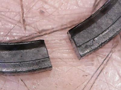

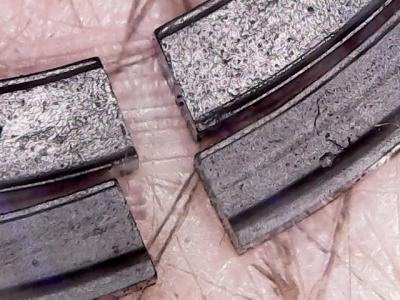

Выполнил вскрытие короба на Рено Меган 2 (ранее писал, что информации по данной машине не нашел в нете).
Если кого интересуют подробности - расскажу, есть нюансы.
Фото прилагаю.
Теперь вопрос знатокам:
в коробе поменяны с рабочего донора - гидроблок, вал Е1 в сборе, задняя крышка с тефлоном в сборе, тефлон на гидроаккумуляторе, клапана модуляции (новые). Клапана переключения поставил БУ.
Причина всех этих манипуляций - пинки на горячую на средних оборотах.
На малом газу и при оборотах выше 2500 все плавно, на холодную вообще пинков нет.
Осмотр пакета тормоза показал идеальное состояние.
Ленту не вытаскивал.
В какую сторону теперь копать?
Да к стати, свободный ход ленты примерно 5..8 мм - вроде когда донор разбирал был меньше. Ленту вообще можно отрегулировать?

Приветствую всех!
Фото прилагаю.
а гидротрансформатор?
ГТ не трогал. Как он может влиять на работу после прогрева? За счет утечек и падения давления масла?
