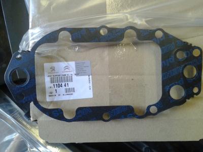

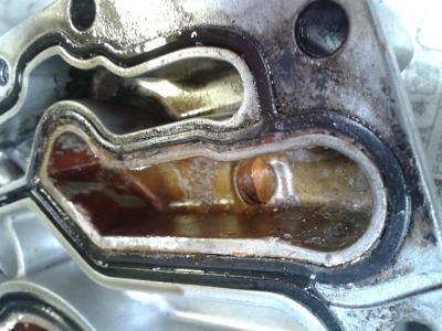

Всем доброго дня. Пежо 607 2,7 HDi  Кто снимал охладилель масла?  Из под охладителя давит масло. Заказал прокладку 1104.41   Но на фото с форума там вроде бы есть ещё резиновое уплотнение. Если есть, где его найти?

УПЛОТИНТЕЛЬНОЕ КОЛЬЦО
кольцо есть,но оно показано как сверху и все
А  уплотнение на 1-м фото только в комплекте с охладителем ?

Да - отдельно его нет в деталировке.

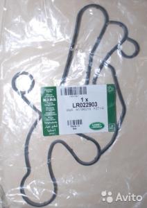

Интересно, а у LR его нет отдельно...

можно глянуть
и там тоже не видно такого

интернет пишет, что эта Прокладка теплообменника 4,4TD RANGE ROVER2010-> LR",
https://avto.pro/part-LR022903-LAND_ROVER-3/#2072960550;73739;175;LR022903;0000;wbf8438a57d374a9faec6c09a6067632b&timestamp=1513056750830
Применимомсти на двигатель 2,7 HDi не видно.

Может кто найдёт такую прокладку для 2,7 HDI V6 Bi-Turbo (204 л.с.) DT17TED4
