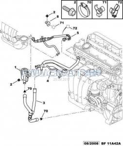

сфоткаю завтра, ок? от него берется питание для обогрева трубок картерных газов.
У меня обогрев штатный. Может правда с него сигнал взять?
Это который на трубке 5?
Изменено пользователем AlexxxTT
@AlexxxTT, нет, это тот, что между 1 и 4 в коротком патрубке. Это та доработка, про которую никто не знает, а она для холодных стран была.
Хорошо, но на 5 ведь тоже подогрев?
да, но тот от толстого провода кормится, и за него не страшно.
да там провод подключается управляющий, а не силовой. Если не трудно сфоткай, где у тебя подключен силовой. Может у себя найду такой... Изменено пользователем AlexxxTT

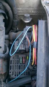

Да легко, он там у всех есть.
Я немного перепутал. Сила на ресте есть под капотом, а управление брал вот тут (правда там такая толщина провода, что можно и основу брать):
Понял, спасибо!
