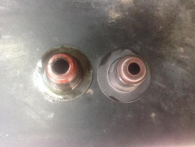

Был похожий симптом по утрам,когда заводил.
Колпачки устали не по-дэццки
  • Прикрепленный файл  IMG_1486.JPG   773,36К   Количество загрузок: 0
