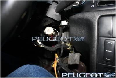

Значит так. Не работает печка. Тут два варианта.
1 й вариант это когда печка не работает вообще. Или дергаеш ключиком и она включается или греется жало ключа. Тогда делаем так:
Итак начнем.......

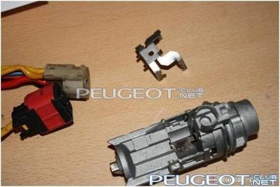

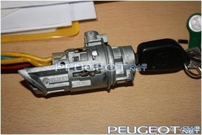

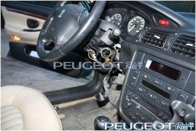

1. Для снятие замка с контктной группой нам потребуется:
1.1 Снять"шерсть" над ногами водителя
1.2 Открутить 2 винтаTorx (T20) накладок рулевой колонки и снять их
1.3 Далее отлючаем 3разъема контактно группы замка зажигания два разъема на блокепредохранителей и 1 разъем правее релувой колонки
1.4 освободитьвровода контактной группы от стяжек
1.5 теперьнепосредственно вынуть замок зажигания для этого понадобится открутить винт T20 крепящийзамок зажигания к колонке (№2 ) (находится он прямо под правым разъемомподрулевого переключателя) доступконечно к нему не ахти какой но открутить его вполне реально

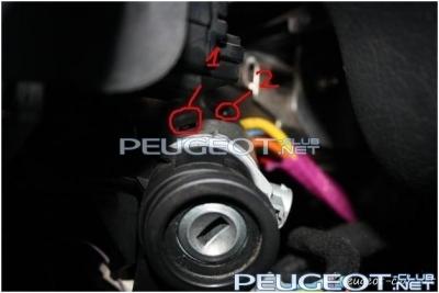

1.6 вставит ключ взамок зажигания и перевести его в первое положение
1.7 надавитьчем-нибудь на специальный фиксатор замка зажигания в рулевой клонке (№1 (если не выполненпункт 1.6, то замок вы просто не вытащите) и потянуть замок на себя
1.8 далее следуетотделить контактную группу от замка зажигания (снять виксирующую скобу) чтобможно было ее вытащить из рулевой колонки (в обратную сторону)в противном случае вам помешают разъемы ее вытащить
Прикрепленный файл  1.JPG   47,9К   Количество загрузок: 176
Прикрепленный файл  2.JPG   64,36К   Количество загрузок: 118
Прикрепленный файл  3.JPG   89,38К   Количество загрузок: 146

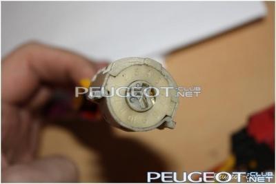

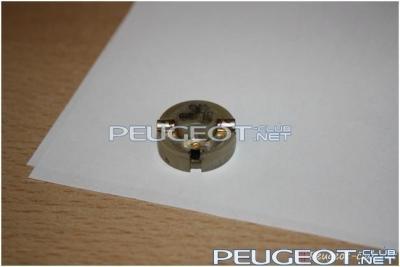

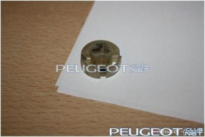

1.9 В итоге имеем в руках по отдельности сам замоки контактную группу , можно переходить ко второму этапу
Прикрепленный файл  4.JPG   78,9К   Количество загрузок: 104

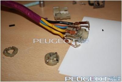

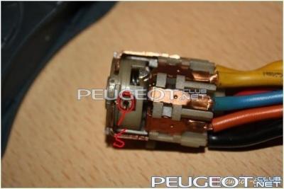

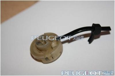

2. Разборка контактной группы
2.1 собственно ничегосложного нет , КГ имеет пластиковый корпус на защелках. аккуратно ихотщелкиваем (не поломайте №3 эта ерунда фиксирует центрульную краснуюклемму !!!!)
2.2 вынимаемдвигающуюся часть (аккуратнее , не потеряйте две пружины и "V"образный контактик) кстати нулевое положение ключа у меня соответствовало цифрам1 4 9 как видно на рисунке
Прикрепленный файл  5.JPG   39,46К   Количество загрузок: 128
Прикрепленный файл  6.JPG   54,28К   Количество загрузок: 109
Прикрепленный файл  7.JPG   54,83К   Количество загрузок: 104

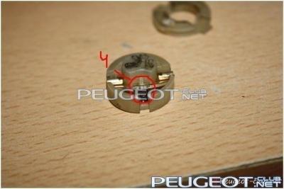

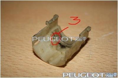

3. Ремонт (суть проблемы)
Проблема быласобственно в том , что во-первых на всех контактах был довольно сильный нагар ,во-вторых на подвижной части мы можем наблюдать подковообразнуюподпружиненную клемму , "шипиком" упирающуюся в пластик (отломавшийсяпластик и шипик #4) назначение ее в том , чтоб во 2 положении ключа замыкатьвыступами (№5) крайнюю желтую и крайнюю черную клемму , именно этого у меня ине происходило отсюда и не работал обдув печки.
Прикрепленный файл  8.JPG   57,78К   Количество загрузок: 108
Прикрепленный файл  9.JPG   55,84К   Количество загрузок: 123
Решилась проблема банально с помощью супер-клея ипластиковой стяжки =))))))
Прикрепленный файл  10.JPG   33,55К   Количество загрузок: 120
отрезаем лишнее
Прикрепленный файл  11.JPG   43,04К   Количество загрузок: 101
собираем
Прикрепленный файл  12.JPG   39,65К   Количество загрузок: 111

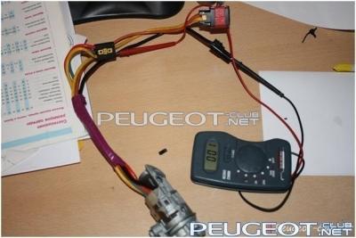

Далее следует сборка всего в обратном порядке и тестирование, подключаем мультиметр , подключаемся к интересующим нас клеммам (крайняячерная и крайняя желтая) переводим ключ во 2 положенме ........ Ура .......Работает ......... Ставим на машину и радуемся теплу и не запотевшим стеклам=))))))))
Прикрепленный файл  13.JPG   71,08К   Количество загрузок: 146
Прикрепленный файл  14.JPG   75,7К   Количество загрузок: 240

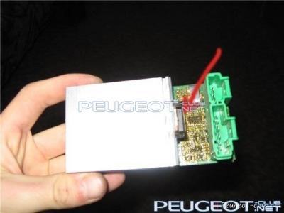

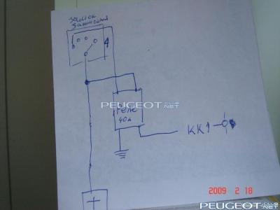

Данная тема касается пикасов с климат контролем, исключительно!
Особенностью конструкции в данных машинах является дополнительная контактная группа в замке зажигания. Она отвечает за питание системы климат контроля.
В результате экономии на производстве не устанавливают промежуточное реле цепи питания климата, а питают его напрямую через контактную группу замка зажигания. При этом токовая нагруза значительно выше несущей способности контактной группы замка в режиме максимального обдува и работы на охлаждение.
Как результат оплавление и заклинивание замка зажигания. Проблема актуальна как для старых так и для новых замков.
Диагностика: При включеном климате на охлаждение и максимальной скорости обдува в течени 5-10 минут, выньте ключ из замка зажигания если он тёплый вам необходимо внести изменение в схему включения климата (поставить реле повторитель).
Последствие метода (работает ну и ладно) - минимальный ценник за бу замок с работой 100$ в худшем случае 300-500$ (если не сможете повернуть ключ в замке).
P.S. Установка новой контактной группы ничего не решает (возврат по гарантии ч\з 2 месаца).

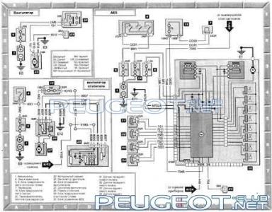

Вот схема печки
Прикрепленный файл  1234.jpg   68,43К   Количество загрузок: 343
это как подключить реле
Прикрепленный файл  123.jpg   92,1К   Количество загрузок: 271
реле надо 70А но можно и 40

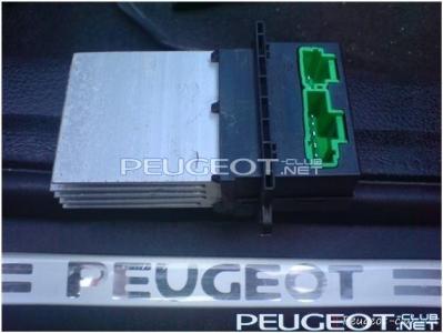

2й вариант это когда печка работает на 4ой скорости.
проблема в этой штуке
Прикрепленный файл  15.JPG   67,61К   Количество загрузок: 134
Прикрепленный файл  16.JPG   65,15К   Количество загрузок: 96
горит тут
Прикрепленный файл  12345.jpg   52,23К   Количество загрузок: 92
Транзистор на 120А и 55V расчитан (штатный на 80А и 55V) - цена 100 руб. + 200р. перепайка.
Размерами он такой же как и штатный (247-й корпус). Как заявил мне продавец, для того чтобы найти подходящий транзистор для вашей печки говорите эти параметры 80NF55, 247-й корпус - по этим параметрам мне и нашли этот аналог.
Есть маленькие (корпус 220-тый) с такими же характеристиками как и штатный 80NF55 - но при подключении он не работает - идет какой-то писк со стороны вентилятора, как будто мощности не хватает) - стоит 45 руб. - его НЕ БРАТЬ. И еще некоторые садят на термо пасту. но это зависит от вашего паяльщика)) лучше там где мобилы делают.

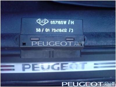

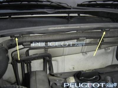

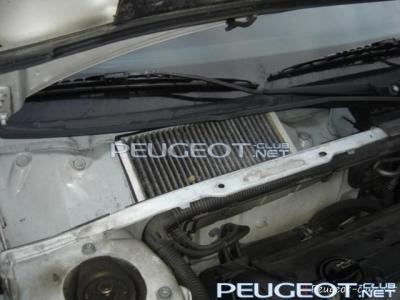

Кто может подсказать где на 406 фильтр салонный? нет такой темы у всех есть а 406 обошли...
#32
MishanyaZHK
MishanyaZHK
  • 24 сообщений
7
  • ИмяMishanya
  • АвтомобильPeugeot 406
  • Мечтает оChevrolet Camaro SS
Прикрепленный файл  peugeot-club.net - 1.jpg   81,82К   Количество загрузок: 233
Прикрепленный файл  peugeot-club.net - 2.jpg   76,42К   Количество загрузок: 187
Прикрепленный файл  peugeot-club.net - 3.jpg   72,15К   Количество загрузок: 223
взято с http://forum.aves-peugeot.ru
P.S. Если нет такой темы то можно создать ;)

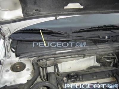

Сначала я бы заменил фильтр воздуза под решеткой дворников а потом уж искал другие причины. Первый признак грязного фильтра есть запотевание стекол при средней скорости вентилятора. Следующая версия -заклинила заслонка рециркуляции воздуха то есть нет забора снаружи

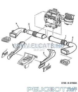

Это все хорошо но у меня по прежнему не дует в ноги. может где заслонка не открывается? где посмотреть?
#37
Sasha
Sasha
    Sashka
  • Модераторы
  • 1 715 сообщений
292
  • ГородВязьма
  • АвтомобильPeugeot 206 5d
Так ктонить панель разбирал? где там смотреть заслонку в ноги. и как добраться. хочется чтоб ногам тепло было(((

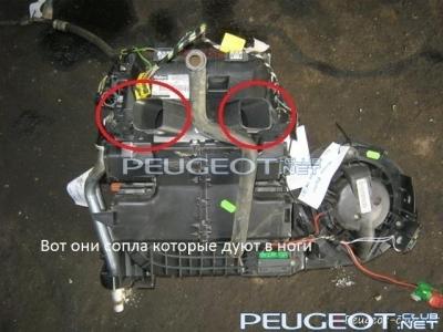

Здравствуйте! Аналогичная проблема с обдувом ног! Но не беда выключаем обдув лобового стекла и обдув на лицо,И включаем  только ноги, дует замечательно! А если все равно холодно зимой носочки двойные одевать надо и все путем тогда!
#39
Sasha
Sasha
    Sashka
  • Модераторы
  • 1 715 сообщений
292
  • ГородВязьма
при включение на лицо и в ноги. дует в салон а по трассе если 100 км/ч идеш то ноги замерзают. если включить только в ноги то всеравно не чувствую чтоб дуло. носочки это хорошо но не для того там обдув стоит чтоб я носочки и валенки одевал. я считаю так - все что есть в машине, оно должно работать!
#40
Евгений Викторович
Евгений Викторович
  • 34 сообщений
2
  • ИмяЕвгений
  • АвтомобильPeugeot 407
  • Мечтает оbmw 750
Я разбирал тот обдув на ноги со стороны водителя.Короче косяк в том там заслонка либо сломалась или чуть-чуть приоткрывается. Что я делал: 1. вытянул 2 сидения передних. 2. разобрал пластмасс  между сидениями , вынул переключатель скоростей, разобрал всю приборку(верх.дисплей. мал.узкий дислей магнитолу) и только  за всем этим нашел воздухопровод на ноги.Выломал эту заслонку к х..ям и тепрь дует оооохх...есть как!  Собирал обратно долго, сломал 5 защелок (посадил на супер клей). Др.пыжеводы сказали что выбрал долгий путь можно короче а как короче сделать работоспособность обдува ног я не знаю. Но теперь все работает! Чесно сказать, лучше бы я носки еще одни одел!
