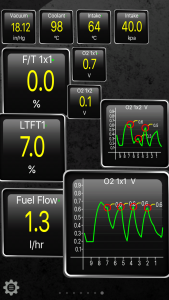

Борюсь с расходом, очень давит на моСк надпись на бортовом 16,6L/100km.  (NFU АКПП)
Езда в последнее время работа дом, т.е. км 10-15 в день.
Средняя скорость показывает 18 км/час.
Когда вы указываете на свои показания -это при какой средней скорости?
Может я зря парюсь или все-таки нет??  :wacko:
Пробывал менять ДАД и лямбду верхнюю, кат визуально нормальный, ДВС после ремонта. Накат отличный у машины, колеса новые (2,3Бар), уже не знаю что думать. Заслонку мыл, адаптировал компом.
Показания ДАД на прогретом 330мБар, О2 верхний скачит 0,2-0,8В; нижний 0,7В.
И не важно как на субару едешь или как на приусе.
В основном как пенсионер на приусе стараюсь и в N на светофоре - и все равно не падает расход.
По замеру на заправках примерно 14-15литров получается средний за 2000км

При средней скорости 18 км/час, 15-16 литров считаю нормой.
Вполне нормальный при таих условиях.Греете и как долго?БК сбрасываете после заправок?Отсчет от полного бака не пробовали?
