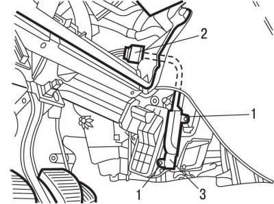

chizhik_pyzhik, думаю все же уплотнители - печка работает. Или это не показатель?
вчера заметила что сама крышка от антифриза подтекает, но от нее же под коврики не отечет?)

Вчера вечером психанул, вытащил этот горе радиатор, резинки на осмотр оказались вполне нормальные, обычные себе уплотнения, без следов каких либо повреждений.
Зафигачил всё спец герметиком, для стекла, типа "супер прочным" , стойким к воде, вплоть до пригодности к подводной склейке деталей... ну и естественно термостойким, до 200С+.
Пока что герметично...
100% что на долго не хватит, но видимо так и продам к чертям ;))
Ибо судя по описанию герметика - *ер я этот радиатор от туда отклею теперь ))))
