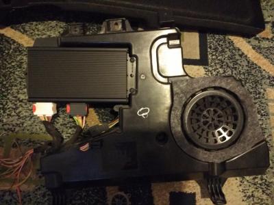

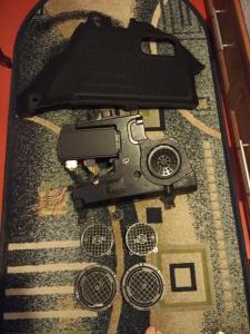

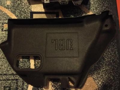

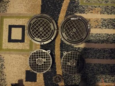

Ну вообщем продолжаем делать премиум пак из овощной версии.
Спустя три месяца нервов, штрудирования авиты комплект JBL для 207ого пежо полностью у меня. Собрано все, вплоть до клипс крепления и шильдиков JBL, осталось только купить акустические провода. На данный момент бюджет уже примерно 10 000, с проводами думаю будет все 12, но это все равно дешевле чем покупать с нуля нештатный саб, усилок, динамики или комплект focal. Думаю через недели три начну инсталляцию. Буду делать подробный отчет, может кому пригодиться. Вообщем еще раз всем спасибо за помощь.

У меня шильды вроде тока на дверях передних
Да все правильно. Они только на передних дверях (хотя я думаю на все колонки поставить, так эстетичнее). Самих шильдиков, одного твиттера, клипс и крышки на отверстие в задней обшивке на фото нет.
