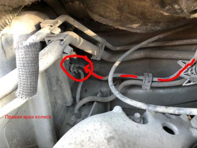

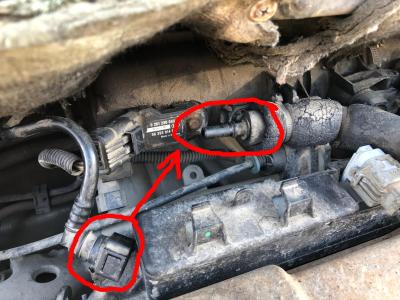

У меня в Пежо 307  1.4 2001 г.в. оказалось всё проще,чем я думал.И заслонку промывал,и ДАД поменял,и топливный насос чистил...В итоге продул трубочку справа от ДАД (она уходит к правой стойке аммортизатора и пыжик перестал выдуриваться. Может кому поможет...
Как делается инициализация впрыска на пежо 307 1.4 2001 г.в.?
