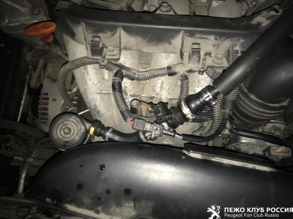

Не могу найти никак на схемах этот обогрев трубки вентиляции. Как его купить то?
05
1192 WP
01
ТРУБКА МАСЛЯНЫХ ПАРОВ
Для 2,2 мотора

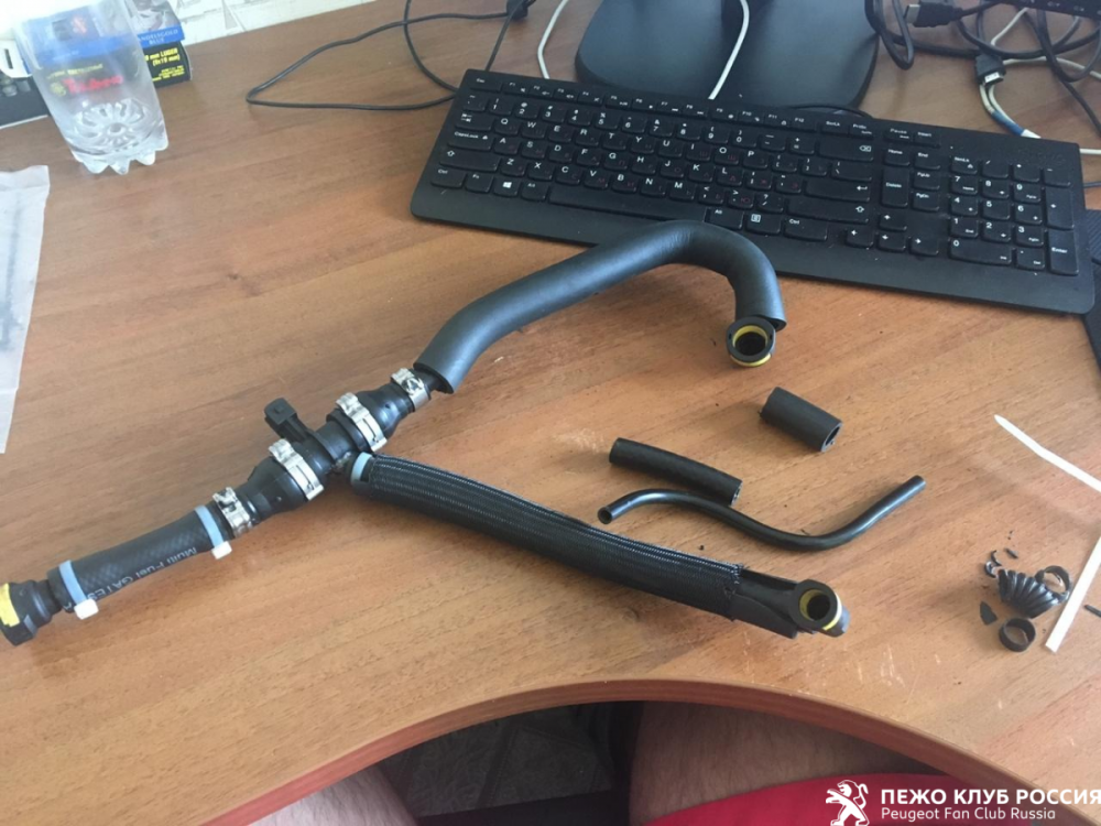

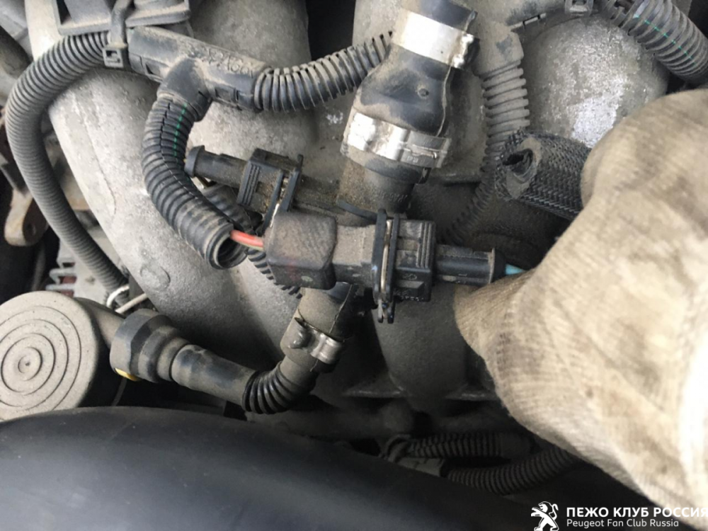

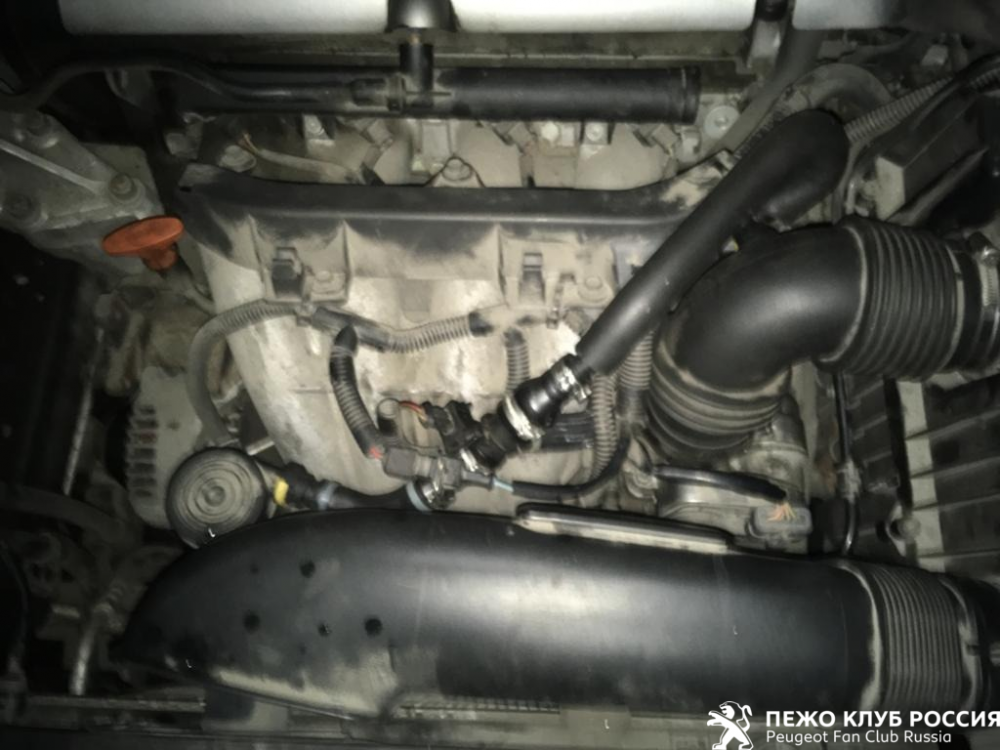

Grigorushka, это просто трубка. А подогрев в двух сразу. Какой-то кит обогрева должен быть, т.к. несколько раз натыкался, что этот электрический подогрев доустанавливали во время отзывной кампании.
Вот на фото - белый греющий кабель около бачка.

Да была отзывная по дооснащению.Подогрев в двух местах - да.Только насколько помню белый кабель должен быть вложен внутрь трубки.....
он внутри тоже проходит. Вот только как получить эту хрень сейчас? Может ест номер комплекта? Там ведь и кусочек косы присобачили, и релюху. Можно сделать подобие, но хочется штатное.
Так я ж отправлял номер трубки с подогревом как на первом фото?

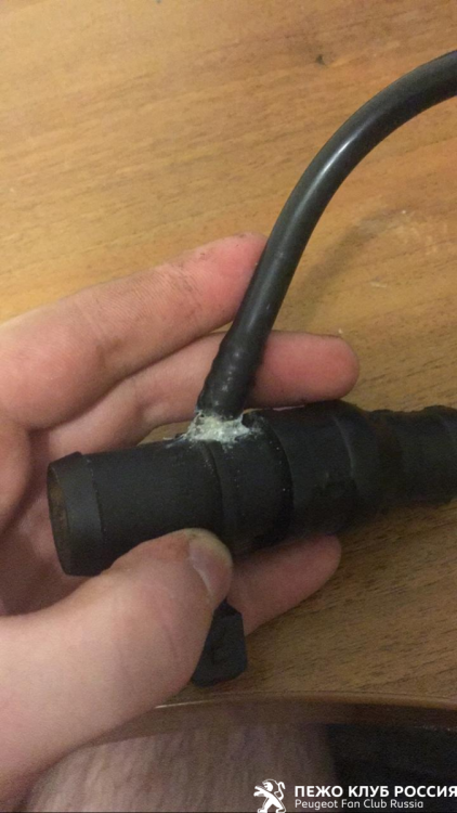

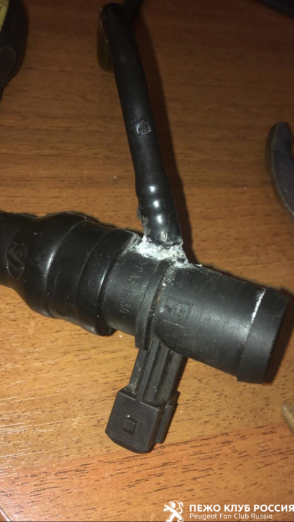

в трубке штатно нет этого подогрева, в том то и загвоздка, там только клапан...
А белый подогрев - он один, и справа от бачка, и слева, должен быть какой-то кит. Но где взять номер - не представляю, в сервисбоксе нихрена нет.

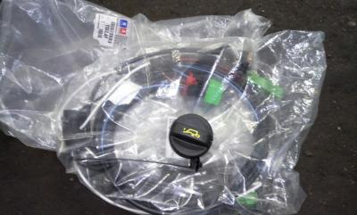

1192.T7 - от С5 ставили полет нормальный.
1192.WP оригинал
Бери ситровский - 2300 руб.
переставляй на свои трубки и вперед.
