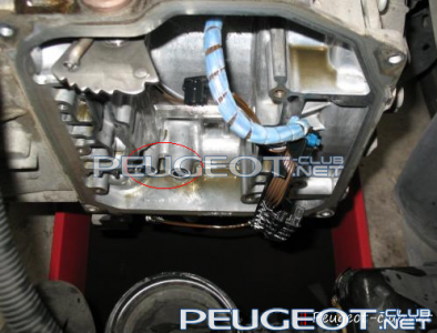

вчера менял ЭМК и обнаружил что капает масло из под теплообменика !!!!! попробовал подтянуть и обалдел от руки один оборот почти притянул!!!вопрос по каким блин причинам он открутился????Изображениеесть мысли?
#53
denzel2010
denzel2010
  • 63 сообщений
3
  • ГородТаганрог
  • Мечтает о1,6 АКПП 2044г,
Может вибрация какая!Как замена,есть эффект?

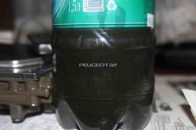

Никак не проверишь!!!Главное что проблема исчезла!!!!!!!!!!!!!Но у меня меняли и посоветовали через 1000 вторую замену сделать,уж поверь ,видок у слитого еще тот был.Мне кажется если менять через 40000 как рекомендуют,то и проблем бы не было!
#56
ermak0805
ermak0805
  • 138 сообщений
13
  • Имяандрей
  • ГородОрел
  • Мечтает оZONDA PAGANI
мое масло прошло 96 тыс. и на видок как вчера залили только два магнита почистил и все.

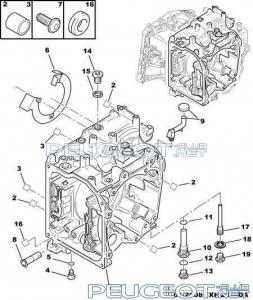

Доброго времени суток! Скажите где найти эти две резиночки, которые сервис бокс рекомендует заменить???
#58
  • 14 531 сообщений
1 823
в смысле? где они стоят или где купить?))
#59
syndicate88
syndicate88
  • 35 сообщений
2
  • ИмяВиталий
  • ГородТверь
  • Мечтает охапятая
Где купить их. Понял, что остаются они на корпусе коробки, но в магазине их там не нашёл. Новые клапана и дут с резинками уплотнительными? Если нет, надо ли их покупать?
#60
  • 14 531 сообщений
1 823
с новыми клапанами по сервисбоксу идут резинки...
