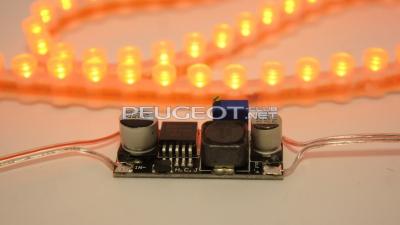

Нет, делается адаптер из 12v в 5v, для питания планшета, а аккум из него вообще вытаскивается)
Всем управляет приложение.

Есть специальные прошивки, в которых включение планшета происходит при подаче питания на OTG кабель.

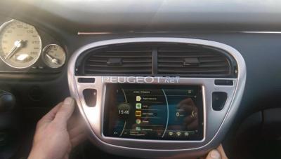

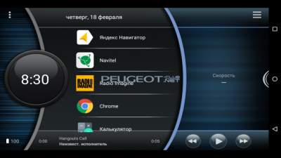

Планшет куплен.
Поставлен Cyanogenmod - 12.1.
Сейчас ищу лаунчер.
#59
  • 14 795 сообщений
1 861
Да, забыл написать.
Размер экрана у Nexus 7 2012 - 150*95.
У меня же максимально может влезть - 150*85.
Поэтому изменил разрешение со штатного 1280*800 на 1280*720. Стало ровно так, как мне надо.
