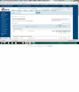

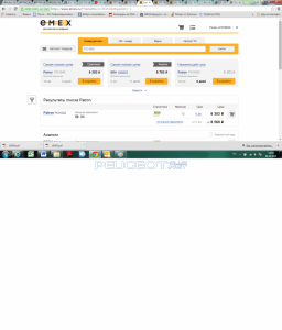

  Может с большой скидкой?
7 526р 21к.
Да вроде без скидок.

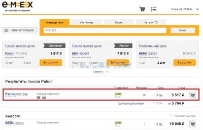

И правда только у меня она 6 303р. Странно почему ее не было в списке сразу? Может я не умею пользоваться поиском? Я и заказал на EMEX только Huco за 6 870 р. (самую дешевую), Exist за такую же просит 8224 р.
сегодня цена 5372 р. Если надо могу заказать и переслать )). Хотя разница в 1000 не существенна для таких замуток.
Спасибо! Но я уже заказал ведь!
