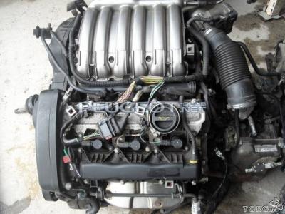

разьем люди спрашивают смотрели ? или даже на картинке ненайдете ?
фото загружаем к нам.
